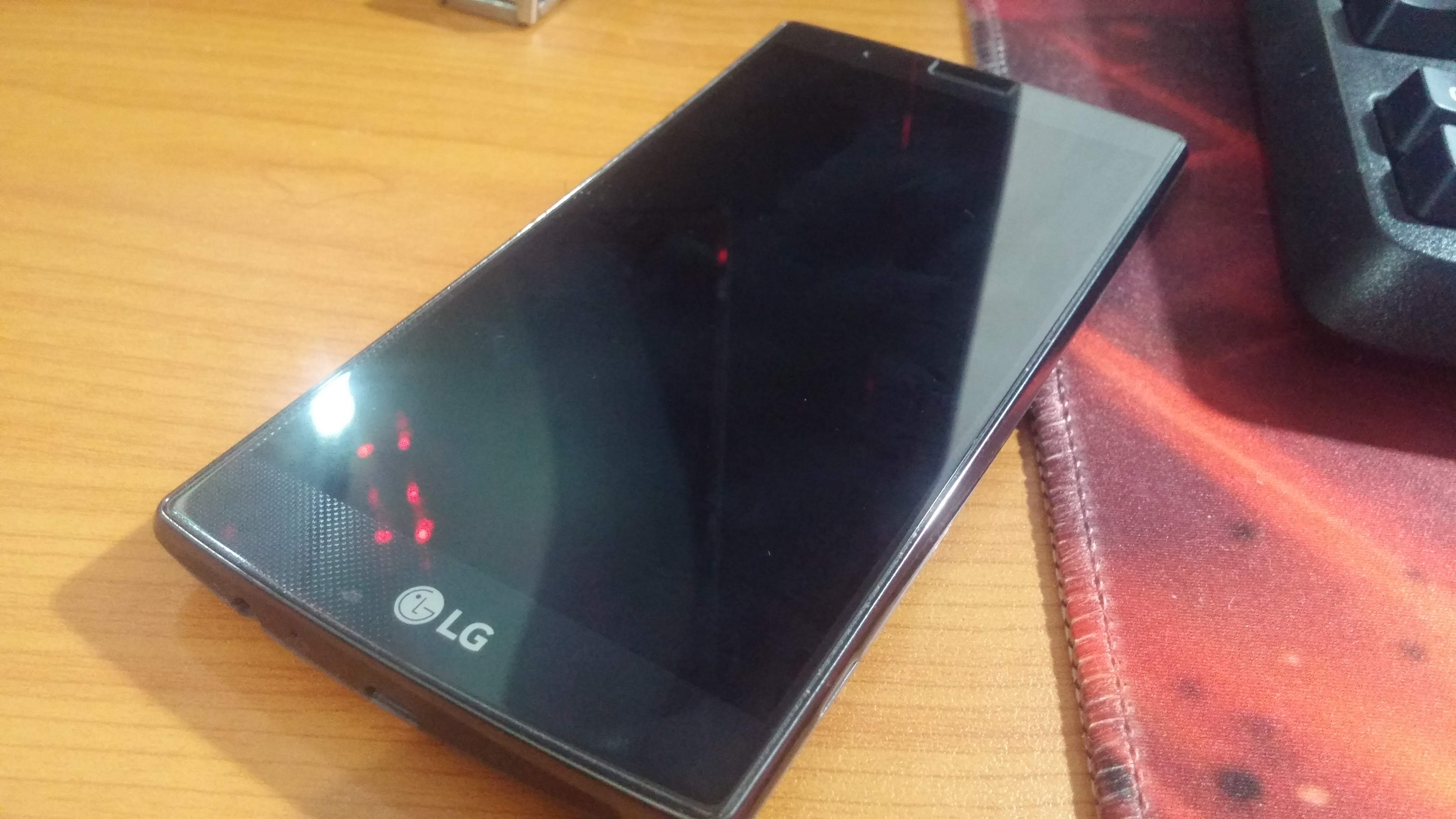

    _ Cách đây 4 tháng (tháng 4) có mua con LG G4 tại OneShop Mobile lúc đấy phân vân với cả Z3 mà vợ thích G4 nên tặc lưỡi , có hỏi cửa hàng về cái vụ đột tử , cửa hàng bảo bọn em test ký acbd xyz bác nào mua hàng nhiều chắc biết, nên cũng tin tưởng ko mua thêm gói bảo hành, vì vốn dĩ giá máy đã đắt so với chỗ khác lại còn không bảo hành, nữa nhưng do cũng tin tưởng nên cũng ko mua gói bảo hành .... chi phi tất cả là 4tr5 cho LG G4 sạc imax bảo hành 7 ngày đổi trả
    _ Vợ xài đc vài tuần ( khoảng đầu tháng 5 ) thấy bảo rơi, cấn tý ở đít máy ko sao, vẫn xài tốt vợ xài chỉ chụp ảnh, FB , mail là hết bài .... pin xài từ sáng đến tối 3G wifi luôn bật tối về nhà còn khoảng 40-50% khá ổn

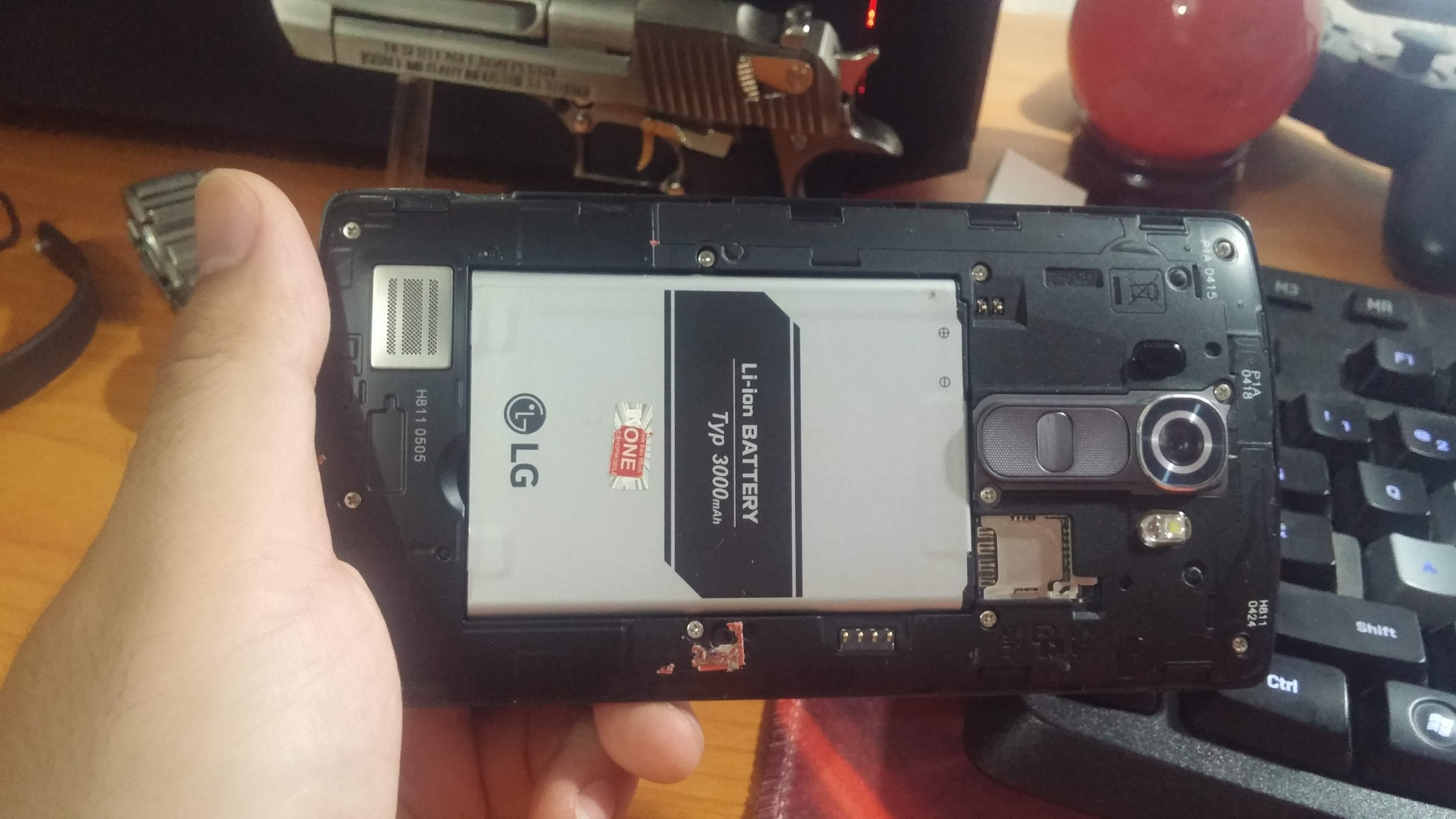

    _ Khoảng 20/6 tự nhiên máy lăn ra chết , vợ đang nhắn tin thì phụt ngỏm luôn ko có dấu hiệu gì cả :(
    _ Gọi cho cửa hàng bảo nà được hỗ trợ gì ko, cửa hàng bảo chỉ hỗ trợ sửa chữa thôi thế là mang máy qua kiểm tra mất 2-3 ngày báo là hỏng ổ cứng ( chắc là bộ nhớ - chứ ổ cứng thì bé cũng 1,8inch) .... sửa chữa hết khoảng nhưng chưa có linh kiện nên phải chờ .
    _ Tính đến nay cũng được hơn 1 tháng vất đấy chờ sửa, cũng gọi hỏi vài lần rồi nhưng có vẻ vô vọng ko biết shop có cỗ gắng tìm tinh kiện cho mình ko thấy bảo có thể mang về sửa chỗ khác ... chán vđ r
    _ Search trên mạng nhiều chỗ sửa nhưng search thêm toàn phốt chán càng thêm chán
    Nên giờ em bán xác còn khá mới pin bán cũng đc 300k chứ, màn hình khéo 1củ , vỏ máy các kiểu ... Bác nào thu mua đc giá tốt bảo em phát em lấy về bán gỡ gạc :(

    ổ cứng đếch j...die main đó...nó éo sửa đc thì nó nói thế..nếu máy còn hiện logo thì vẫn cứu đc..về 5.1 sau đó root rồi tắt 2 nhân còn đc...chứ máy ko ngo ngoe j thì chỉ có thay main thôi

    Nói thật với bác chủ là bác bán xác cùng lắm đc 1.2tr. Vì con này thường chết main chứ ko ai muốn mua màn hình. Pin thì mua bán tầm 200k-250k chứ 300k bán cho ai. Nếu như bạn mô tả thì con này khả năng đột tử chứ chưa chắc đã phải lỗi ổ cứng. Lỗi ổ cứng thường bị khi up rom sai hoặc nâng hạ rom. Nếu sửa ổ cứng thì 50-50 sống- chết bạn nhé. Mà thay chắc chắn sẽ ko hoạt động ổn định đc vì phải khò chân emmc rồi mới thay đc. Bạn muốn thay để dùng đc 1 năm thì mời bạn dùng máy khác trừ G4 nhé, vì có người dùng 3,4 là đã đột tử rồi. Do đó lời khuyên chân thành là bán xác và làm con máy khác.
