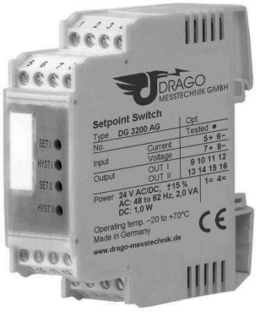

    http://donghodoluuluong.vn/dong-ho-do-luu-luong/ được sử dụng để theo dõi các giá trị giới hạn và điều chỉnh các quá trình tự động hóa đơn giản trong 0 (4) … 20 mA và 0 … 10 V mạch tín hiệu chuẩn.
    Độ tin cậy cao và tách hộ là những đặc điểm quan trọng góp phần vào hoạt động thiết bị lỗi miễn phí.
    Hai kênh chuyển đổi có thể được cấu hình riêng. Các điểm chuyển mạch và trễ chuyển đổi mỗi lần có thể được điều chỉnh bằng các phương tiện của riêng Potentiometer 12-turn của họ nằm trên bảng điều khiển phía trước của đơn vị. Các nhà nước chuyển đổi được chỉ định bởi một đèn LED màu vàng.
    Hướng về hiệu quả và phương thức hoạt động có thể được chuyển bằng phương tiện thiết lập chuyển đổi DIP. Cả hai kết quả đầu ra chuyển đổi có thể được thiết lập như là một trong hai hoặc MIN MAX báo động. Các địa chỉ liên lạc tiếp sức chuyển tải điện cao hoặc như NO hoặc liên hệ N.C..
    Tách bảo vệ và AC / DC cung cấp điện 24 V làm cho DG 3200 phổ áp dụng cho tất cả các ứng dụng đo lường và công nghiệp, cũng như đối với việc xây dựng tự động hóa.

    Technical Data
    Input
    Input signal 0(4)…20 mA, ± 20 mA, 0…10 V, ± 10 V
    Input resistance Current input
    Voltage input Approx. 5 Ohm
    Approx. 1 MOhm
    Overload Current input
    Voltage input ≤ 200 mA
    ≤ 250 V
    Set point range 0 … 100 % of input range with 12-turn potentiometer , MIN/MAX-Alarm switchable
    Hystersis 0 … 60 % of final value with 12-turn potentiometer
    Output
    DG 3200:
    Contact type
    Switching capability 2 SPDT relays, mode of operation switchable
    250 V AC/DC, max. 6 A, max. 1500 VA
    DG 3280:
    Contact type
    Switching capability 2 transistor switches, mode of operation switchable
    30 V DC, max. 50 mA
    Switch state indicator Yellow LED
    Response time Approx. 20 ms
    General Data
    Set point error 0,2 % of final value
    Temperature coefficient 1) 150 ppm/K of final value
    Test voltage 4 kV, 50 Hz, input against power supply against both relays
    2,5 kV, 50 Hz, relay I against relay II
    Working voltage 2)
    (Basic Insulation) Up to 600 V AC/DC for overvoltage category III and pollution degree 2 acc. to EN 50178 between input, power supply and relay outputs. Up to 300 V AC/D between both relay outputs.
    Protection against electrical shock 2) Protective separation according to EN 50178 by reinforced insulation up to 300 V AC/DC for overvoltage category II and pollution degree 2 between input, power supply and relay outputs.
    Power supply 24 V AC/DC, ± 15 % AC: 48 … 62 Hz, approx. 2 VA
    DC: approx. 1 W
    Ambient temperature Operation
    Transport and
    storage –20 °C to +60 °C
    –35 °C to +85 °C
    EMC 3) EN 61326-1
    Construction 22.5 mm housing, protection class: IP 20
    Weight Approx. 100 g
    1. Average TC in specified operating temperature range
    2. As far as relevant the standards and rules mentioned above are considered by development and production of our devices. In addition relevant assembly rules are to be considered by installation of our devices in other equipments. For applications with high working voltages, take measures to prevent accidental contact and make sure that there is sufficient distance or insulation between adjacent situated devices.
    3. Minor deviations possible during interference
    Block diagram
    Dimensions
    Terminal assignments
    5 Input + current 11 N.C.
    6 Input – current 9,10 Output I
    12 N.O.
    7 Input + voltage
    8 Input – voltage 15 N.C.
    13,14 Output II
    1,2 Power supply ~ 16 N.O.
    3,4 Power supply ~
