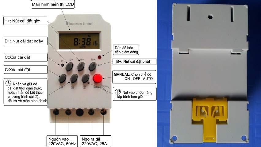

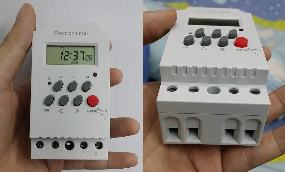

    KG316T-II là timer cao cấp nhất trong dòng timer KG316T với các ưu điểm: kháng nhiễu tốt trong môi trường công nghiệp, có thêm ngàm bắt vào ray tủ điện, nhỏ gọn, nhiều bộ nhớ, vị trí bắt vít dây điện theo chiều hướng xuống, độ bền cao, tiếp điểm các nút nhấn bằng màng than (tránh hiện tượng rỉ sét của nút nhấn dùng tiếp điểm kim loại trong mô trường độ ẩm cao như Việt Nam)
