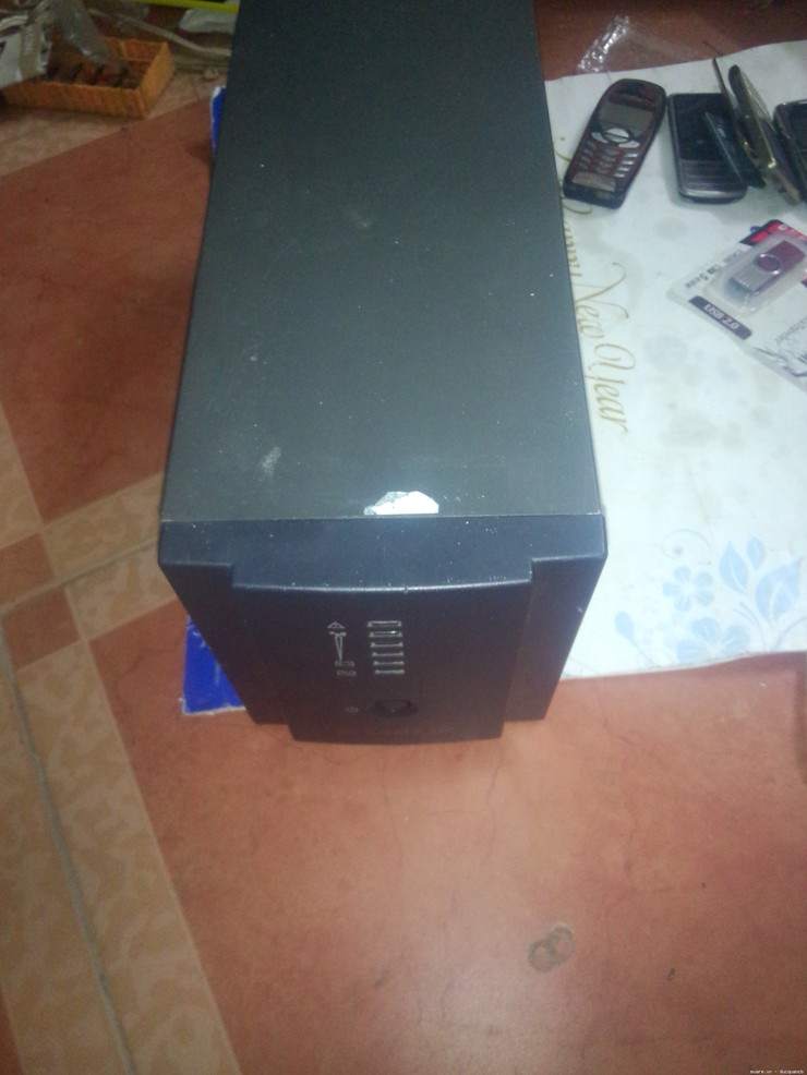

  2. binhminhcb
    binhminhcb Mới đăng ký
    25/12/11
    1.626
    31
    úp cho bạn. mình có 1 cục ups 1400va.. nặng hơn chục kg. chạy qua biến thiế.dùng ok như mới.. giá mới gần 5 triệu. giờ bán thanh lý 1tr6. liên hệ 0439982898 ups 1.jpg
