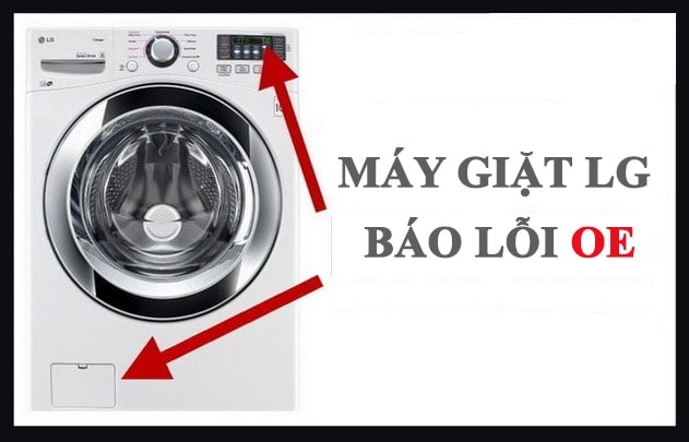

    Máy giặt Lg cửa ngang thường hay bị báo lôi OE,tại sao máy giặt Lg báo lỗi OE? Nguyên nhân và cách khắc phục máy giặt Lg báo lỗi OE lỗi như thế nào thì hãy cùng tham khảo bào viết dưới đây.
    Sửa máy giặt Lg báo lỗi OE
    Tại sao máy giặt Lg báo lỗi OE gì?
    Máy giặt Lg báo lỗi OE là lỗi không xả được nước bên trong lồng máy giặt ra ngoài, có thế ống thoát nước trên máy giặt LG bị tắc, bị gấp khúc hoặc bị xoắn làm cho nước trong lồng máy giặt không thoát được. Hoặc bộ lọc của bơm xả nước trên máy giặt LG bị kẹt hay bị bẩn, bơm xả bị hỏng hoặc bo mạch không có điện cấp xuống cho bơm xả.
    Đường ống nước bị xoắn, gãy, gập, gấp khúc khiến cho nước từ bên trong lồng giặt không thoát được ra ngoài
    Bơm thoát nước bị tắc do bụi bẩn, dị vật lâu ngày không được vệ sinh
    Bơm thoát nước, van xả bị hỏng do lâu ngày sử dụng
    Do bo mạch điện tử đang gặp trục trặc
    Tham khảo thêm : Địa chỉ sửa máy giặt Electrolux chuyên nghiệp.
    Nguyên nhân và cách khắc phục máy giặt Lg báo lỗi OE?
    Do đường ống bị xoắn hoặc gãy gập.
    Do đường ống nước bị xoắn hoặc gập khiến máy giặt báo lỗi OE là nước không xả ra ngoài được thì bạn cần kiểm tra xem đường ống dẫn nước có bị gãy, gập hay xoắn ở đâu hay không.
    Nên kiểm tra lại đường ống nếu cần thiết thì thay cái mới.
    Sau khi đã khắc phục xong đường ống nước và hoạt động bình thường, bạn hãy tiếp tục bật chế độ Vắt (Spin) trên máy để tiếp tục quá trình giặt đồ của mình.
    Máy giặt Lg báo lỗi OE là do kẹt bơm .
    Máy giặt LG cửa ngang báo lỗi OE có thể còn do bơm thoát nước bị kẹt do bẩn lâu ngày chưa được vệ sinh hoặc bị vướng dị vật: sợi vải, giấy, tóc, vật nhỏ… khiến cho bơm không hoạt động bình thường.
    Để khắc phục tình trạng này bạn nên nút phích cắm của máy giặt LG, sau đó mở nắp bộ lọc trên máy bơm xả.
    Tháo mối nối ống xả để xả bớt phần nước bên trong lồng giặt. Sau đó tiến hành xoay tay cầm của bộ lọc xả sang bên trái để đẩy chúng ra ngoài.
    Lấy hết rác kẹt bên trong, đồng thời sử dụng bàn chải và nước sạch để vệ sinh làm sạch bộ lọc.
    Cuối cùng, lắp lại bộ lọc giống như ban đầu và khởi động lại chế độ hoạt động trên máy xem đã khắc phục được lỗi OE hay chưa.
    Máy giặt Lg báo lỗi OE là do bơm thoát nước bị hỏng
    Kiểm tra bơm thoát nước sau một thời gian dài sử dụng dễ bị hư hỏng khiến cho máy giặt LG gặp lỗi OE.
    Để kiểm tra xem có phải máy giặt lồng ngang LG gặp lỗi OE do bơm thoát nước bị hỏng hay không, bạn có thể kiểm tra bằng cách bật chế độ vắt trên máy giặt, nếu nước không thoát ra hay nghe thấy tiếng máy bơm thì chứng tỏ bơm thoát nước đang gặp vấn đề.
    Cách khắc phục là bạn nên sử dụng động hồ để đo điện chở nếu bơm hỏng thì liên hệ địa chỉ sửa máy giặt Lg tại Hà Nội đến khắc phục kịp thời.

    Lưu ý: Lưới lọc là bộ phận lọc các chất bụi bẩn trong quá trình giặt, bởi vậy, bạn nên vệ sinh bộ lọc xả thường xuyên để quá trình xả nước diễn ra thuận tiện và nhanh chóng, tránh cho các chất bẩn hay dị vật quá dày làm cản trở quá trình hoạt động của máy dẫn tới xuất hiện lỗi OE.
    Do bo mạch bị lỗi không cấp lệnh xuống.
    Do bo mạch điện tử có vấn đề nên đa không cấp lệnh xuống cho bơm nên máy giặt báo lôi OE.
