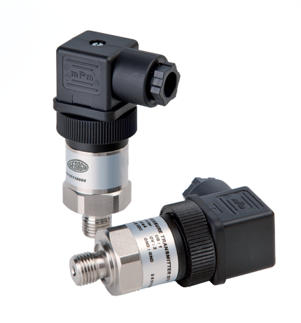

    Hình ảnh của cảm biến áp suất 0-10 bar của hãng Georgin Pháp
    http://vandieukhien.vn/cam-bien-ap-suat-0-10-bar/ là một cảm biến áp suất thông thường. Nhưng với dải đo hoạt động được từ 0-10 bar. Cũng giống như các loại cảm biến áp suất khác. Cảm biến áp suất 0-10 bar sẽ xuất ra tín hiệu analog 4-20ma hoặc 0-10V tùy vào mức áp suất ở ngõ vào.

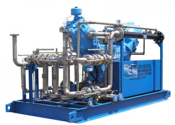

    Cảm biến áp suất được sử dụng trong máy khí nén
