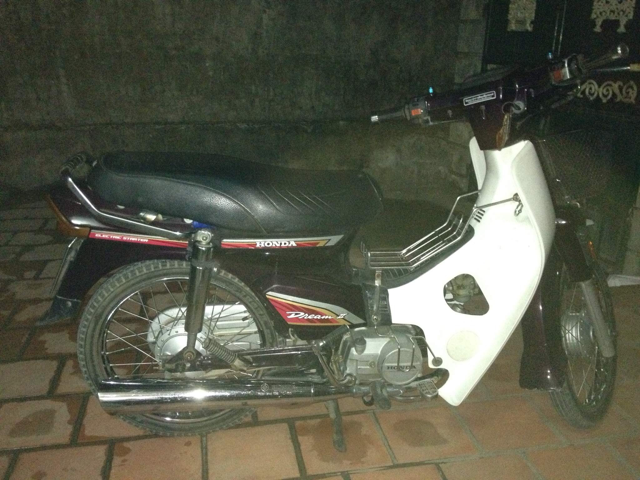

    chia sẻ với ae nhờ hỗ trợ tư vấn tôi có chiếc dream 2 giữ lắm ấy thế mà vừa rồi gửi xe ở giáp bát nó xơi của mình bộ hơi và côn đau quá giờ đang muốn làm lại cho ngon như trước các ae tư vấn giúp , ở hà nội không biết và chả tin ai vừa rồi đưa đi làm mất 3 củ mà không phải đồ ngon ae cho mình xin ý kién nhé . Cảm ơn nhiều ạ

    Bác lên phố mua đồ xịn, đắt tí phải chịu. Rồi mang về bảo thợ lắp cho. Nhờ ai cũng ko bằng mình tự làm. Mà ko nên gửi xe qua đêm ở bến bác ah. E gửi ở bx yên nghĩa bị nó cạy cốp đây.
