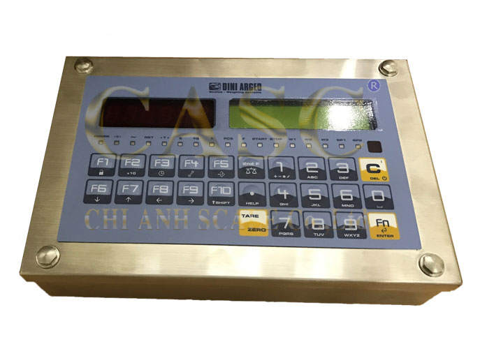

MODEL : 3590EXT
Hãng sản xuất : DINI ARGEO (Made in Itali)
Nhà cung cấp : CÂN ĐIỆN TỬ CHI ANH
Mô tả chung:
● Đầu cân kỹ thuật số hiệu xuất cao với 3 cổng kết nối đầu cuối truyền thông dữ liệu bộ nhớ trong được tích hợp sẵn kết nối máy in đọc mã vạch, phụ kiện kết nối đảm bảo tính linh hoạt. Đạt chuẩn ( CE-M), (OIML R76 / EN45.501), (OIML R51-MID), (OIML R134 AF09)
● Với nhiều ứng dụng tùy thuộc vào môi trường thông thường hoặc yêu cầu chống cháy nổ, ứng dụng từ (AF01 đến AF09) – (BATCH đến BATCH1, Kiểm tra, BELT, LW:
● AF01 : Tính tổng cân nặng
● AF02 : Đếm số lượng / mảng
● AF03 : Ứng dụng cho các cầu cân ô tô quản lý đầu vào và ra
● AF04 : Kiểm tra thống kê hàng hóa đóng gói sẵn
● AF05 : Giá Compunting và ghi nhãn mác công nghiệp
● AF08 : Cân trục bánh xe di động với nhiều miếng khác nhau
● AF09 : Cân động hoặc trục tĩnh với hai miếng
● BATCH : Hệ thống đa liều đơn trong bốc xếp
● BATCH1 : Hệ thống liều đơn trong bốc xếp
● Check : kiểm tra đóng gói định lượng trên băng tải
● BELT : Đọc và điều chỉnh dòng chảy trên các vành đai nặng
Đặc điểm chung:
● Bàn phím ma trận chống thấm nước với 25 phím, 2 màn hình Led đỏ và LCD cao chữ 15mm
● 16 đèn báo chức năng hoạt động, Vỏ Inox chổng gỉ dễ vệ sinh chống nước IP68
● Kích thước 264 x 115 x 174 để bàn, treo tường hoặc cột
● Pin tích hợp sẵn lưu trữ dữ liệu trên bo mạch chính
● Tích hợp máy in định dạng in, lựa chọn ngôn ngữ,
● Tốc độ biến đổi 24/bit, 4 kênh lê đến 3200conv./sec
● Lựa chọn chế độ kết nối Loadcell tương tự hoặc kỹ thuật số (16 cell 350Ohm hoặc 45 Cell 1000Ohm)
● Nguồn cung cấp 220VAC hoặc Pin sạc 6V4Ah
● 2 cổng kết nối RS232 ra máy tính, máy in hoặc PLC thông qua Module tùy chọn
● Kết nối Bluetooth tùy chọn không dây…
