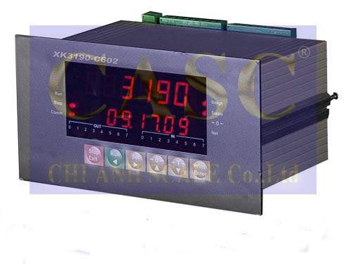

    Model : XK3190 C602
    Hãng sản xuất : YAOHUA
    Nhà cung cấp : http://candientuchianh.com/bo-chi-thi-indicator-b1793376.html?pn=2
    http://candientuchianh.com/bo-chi-thi-xk3190-cXXX.html
    GIỚI THIỆU CHUNG:
    ● Bộ chỉ thị XK3190-C602 có bộ vi sử lý chính ARM 32bit lõi Cortex M3
    ● Công nghệ chuyển đổi A/D Σ-Δ cho độ chính xác cao
    ● Tốc độ chuyển đổi lên đến 200lần/giây
    ● Được sản xuất chuyên biệt cho cân tự động yêu cầu độ chính xác cao
    CHỨC NĂNG CƠ BẢN:
    ● Có bốn chế độ chương trình như : Tự kiểm soát hoặc kiểm soát bên ngoài phễu cân, cộng hoặc trừ các dụng cụ chuyển liệu tự động, cài đặt thông số giá trị liệu
    ● Cài đặt lọc kỹ thuật số, tốc độ chuyển đổi A/D
    ● Lưu chữ dữ liệu, kiểm tra và xóa tự động bảo vệ khi mất điện đột ngột, thời gian không bị ảnh hưởng
    ● Có 8 đầu vào, 2 trong số đó đếm đầu vào tốc độ cao
    ● Có 8 đầu ra tùy chọn điều khiển Relay
    ● Chỉnh sửa dữ liệu, kiểm soát số lượng
    ● Đầu vào và đầu ra này có thể tắt mở đến 8 đầu vào và 8 đầu ra
    ● Kết nối mở rộng là 4, tổng đầu là 40 đầu vào và là 40 đầu ra
    ● Cổng truyền thông lựa chọn: RS232, 422, 485 truyền liên tục hay bằng tay
    ● Cổng Parallel kết nối với nhiều loại máy in
    THÔNG SỐ KỸ THUẬT :
    ● Cấp độ chính xác : III
    ● Đếm xác minh lớn nhất : n= 3000
    ● Điện áp đầu vào nhỏ nhất e: 1μV
    ● Phạm vi tín hiệu đầu vào ±15mV
    ● Điện áp kích thích 5VDC; 80mA.
    ● Kết nối tối đa : 04 Loadcell 350Ω
    ● Cáp tín hiệu 06 dây bù tự động
    ● Màn hình hiển thị chính LED 6 số cao chữ 14,2mm
    ● Màn hình phụ LED 6 số cao chữ 10,2mm với 23 đèn trạng thái
    ● Thời gian ngày và giờ thực được hiển thị trên đầu cân
    ● Kết nối với chỉ thị phụ đầu ra 20mA
    ● Kết nối truyền thông qua : 2 cổng RS232, 1 cổng có thể cài đặt thành RS422 hoặc RS485
    ● Tốc độ truyền từ 600 đến 57600
    ● Kết nối trực tiếp máy in dòng rộng : LT800; KX-P1121 hoặc LQ1600K
    ● Đầu ra có 8 tiếp điểm mở hoặc tắt kết nối với 8 Relay
    ● Đầu vào có 8 tiếp điểm có tín hiệu từ +12 đến +24VDC
    ● Đầu vào và đầu ra có thể kết nối mở rộng 4 môdun, mỗi môdun có 8 đầu vào và 8 đầu ra
    ● Tín hiệu điện đầu ra: 4-20mA/0-5V/0-10V với 3 sự lựa chọn
    ● Nguồn cung cấp : 220VAC – 50/60Hz
    ● Nhiệt độ và độ ẩm : 00C đến 400C; ≤90% RH
    ● Nhiệt độ lưu trữ và độ ẩm: -200C đến 500C; ≤90% RH
    ● Kích thước lắp đặt : 152mm x 77mm
    ● Trọng lượng 0,8kg
