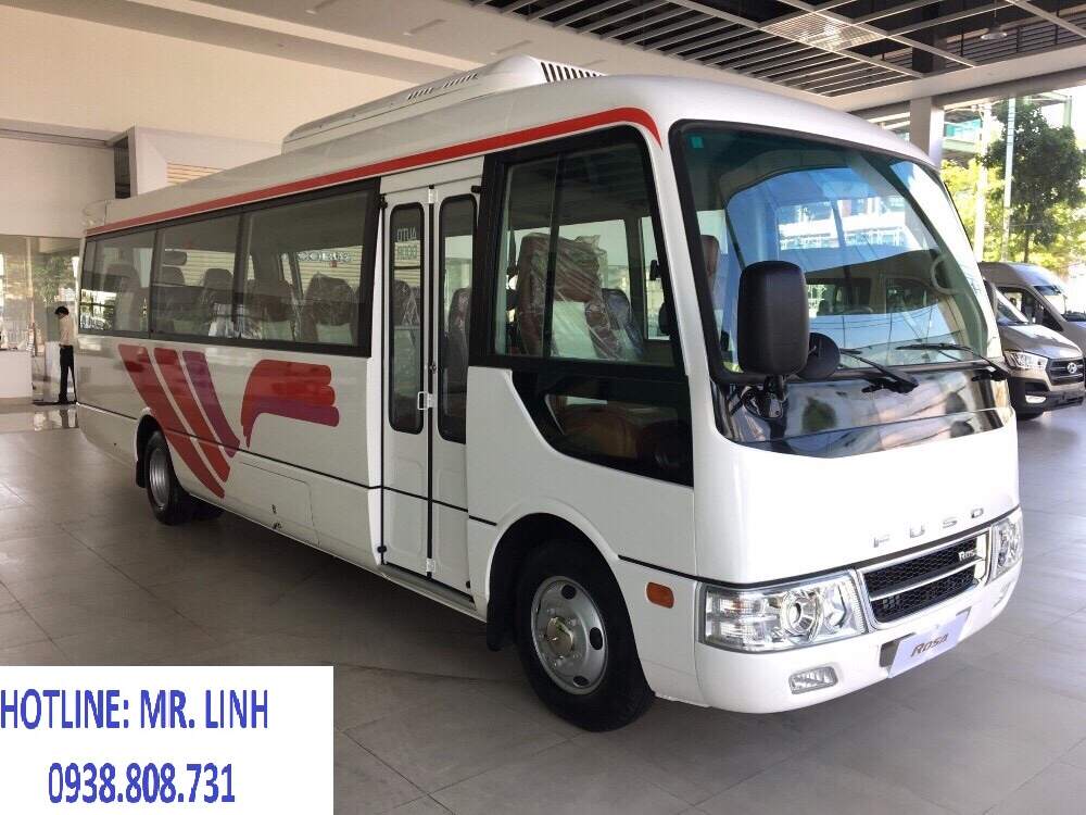

    Các thông số kỹ thuật chính của xe:
    Thông số kỹ thuật Fuso Rosa.
    Khung gầm Fuso - Long Body.
    Động cơ.
    Kiểu 4D34-2AT4 (Fuso Mitsubishi).
    Loại Diesel, 4 kỳ, 4 xilanh thẳng hàng, phun nhiên liệu trực tiếp, có Tubor tăng áp, làm mát bằng nước.
    Dung tích xi lanh 3908 cc.
    Đường kính x Hành trình piston 104 x 115 (mm).
    Công suất cực đại/Tốc độ quay 136 (PS)/2900 (vòng/phút).
    Môment xoắn cực đại/Tốc độ quay 370 N. M /1600 (vòng/phút).
    Truyền động.
    Ly hợp 01 đĩa, ma sát khô, dẫn động thuỷ lực, trợ lực chân không.
    Hộp số M035S5 (0. D) - Cơ khí, số sàn, 5 số tiến, 1 số lùi.
    Tỷ số truyền chính ih1 = 5,38; Ih2 = 3,028; Ih3 = 1,700; Ih4 = 1,000; Ih5 = 0,722; IR = 5,380.
    Hệ thống lái Trục vít ê-cu bi, trợ lực thuỷ lực.
    Hệ thống phanh Kiểu tang trống, dẫn động thuỷ lực hai dòng, trợ lực chân không.
    Hệ thống treo.
    Trước Phụ thuộc, nhíp lá loại biên dài dạng Parabol, giảm chấn thuỷ lực, thanh cân bằng.
    Sau Phụ thuộc, nhíp lá loại biên dài dạng Parabol, giảm chấn thuỷ lực, thanh cân bằng.
    Lốp xe.
    Trước/Sau Bridgestone 205/85R16.
    Kích thước.
    Kích thước tổng thê (DxRxC) 7760 x 2010 x 2780 (mm).
    Vết bánh trước 1655 (mm).
    Vết bánh sau 1495 (mm).
    Chiều dài cơ sở 4550(mm).
    Khoảng sáng gầm xe 190 (mm).
    Trọng lượng.
    Trọng lượng không tải 3950 (kG).
    Trọng lượng toàn bộ 5865 (kG).
    Số người cho phép chở (kể cả người lái) 29.
    Đặc tính.
    Khả năng leo dốc 39,1 %.
    Bán kính quay vòng nhỏ nhất 7,7 (m).
    Tốc độ tối đa 99 (km/h).
    Dung tích thùng nhiên liệu 100 (lít).
    Trang thiết bị tiêu chuẩn - 01 DVD 2 DIN tích hợp màn hình cảm ứng 7inch (24V).
    - Hệ thống điêu hòa DAC (Hàn quốc) loại 02 lốc, giàn nóng 3 quạt bố trí trên nóc.
    - Ghế bọc simily màu kem Rosa.
    - Đèn trần kiểu hình chữ nhật; Đèn đọc sách kiểu led màu trắng sữa; Đèn dọc kệ hành lý dạng led dây xanh coban; Có đèn led bậc lên xuống.
    - Có rèm màn.
    - Đồng hồ báo giờ điện tử.
    - Cửa lên xuống dạng gập, đóng mở tự động.
    - Sàn xe dạng Simily hạt đá xám.
    - Mâm nhôm, bộ chụp láp Inox.
    - Có mui lướt gió.
    - Có 01 lốp dự phòng; 01 bình cứu hỏa và 01 bộ đồ nghề theo tiêu chuẩn nhà sản xuất.
    - Khách hàng có thể chọn thêm option lắp thêm LCD, ổ cứng, amply….
