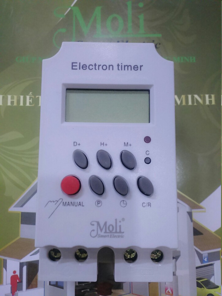

    Thiết Bị Định Thời Gian ML-KG316
    Là timer cao cấp nhất trong dòng timer KG316T với các ưu điểm: kháng nhiễu tốt trong môi trường công nghiệp, có thêm ngàm bắt vào ray tủ điện, nhỏ gọn, nhiều bộ nhớ, vị trí bắt vít dây điện theo chiều hướng xuống, độ bền cao, tiếp điểm các nút nhấn bằng màng than (tránh hiện tượng rỉ sét của nút nhấn dùng tiếp điểm kim loại trong môi trường độ ẩm cao như Việt Nam)

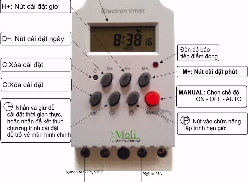

    Bước 1: Cài đặt thời gian thực.
    Nếu đồng hồ trong bộ hẹn giờ khác với thời gian thực tế thì quý khách cần cài đặt lại để cho trùng khớp, phương pháp cài đặt lại như sau:
    + Nhấn và giữ nút có biểu tượng đồng hồ.
    + Nhấn nút D+ để thay đổi thứ trong tuần.
    + Nhấn nút H+ để thay đổi giờ.
    + Nhấn nút M+ để thay đổi phút.
    Lưu ý: Bước này chỉ thực hiện khi bạn cần cài đặt đồng hồ trong bộ điều khiển trùng với thời gian thực.
    Bước 2: Lập trình hẹn giờ bật tắt cho thiết bị:
    Bộ điều khiển KG316T có thể hẹn tới 17 lần On và 17 lần Off vào các thời gian khác nhau trong ngày. Như vậy nó có thể đáp ứng được hầu hết các yêu cầu về bật tắt thiết bị theo lịch trình.
    CÁC BƯỚC CÀI ĐẶT CHƯƠNG TRÌNH.
    - Ấn nút P -> Màn hình hiển thị 1On (Chọn thời gian bật lần thứ 1).
    - Ấn nút D+ -> lập trình bật tắt theo các ngày trong tuần.
    (Nếu muốn chọn ngày nào cũng bật vào thời gian được cài đặt thì cho hiện từ thứ 2 đến chủ nhật.)
    - Ấn nút H+ -> Lập trình cài đặt để thay đổi giờ.
    - Ấn nút M+ -> Lập trình cài đặt để thay đổi phút.
    - Ấn nút P -> Màn hình hiển thị 1Off (Chọn thời gian tắt lần thứ 2). và lặp lại quá trình trên để cài đặt thời gian tắt cho thiết bị.
    Nếu như bạn chỉ muốn bật tắt chỉ một lần trong ngày cho tất cả các ngày trong tuần thì đến đây bạn có thể kết thúc bằng việc ấn nút có biểu tượng chiếc đồng hồ để thoát ra ngoài chế độ cài đặt.
    Nếu bạn muốn thêm nhiều thời điểm bật tắt khác bạn tiếp tục cài đặt cho đến khi 17 Off thì kết thúc bằng ấn phím có biểu tượng đồng hồ.
