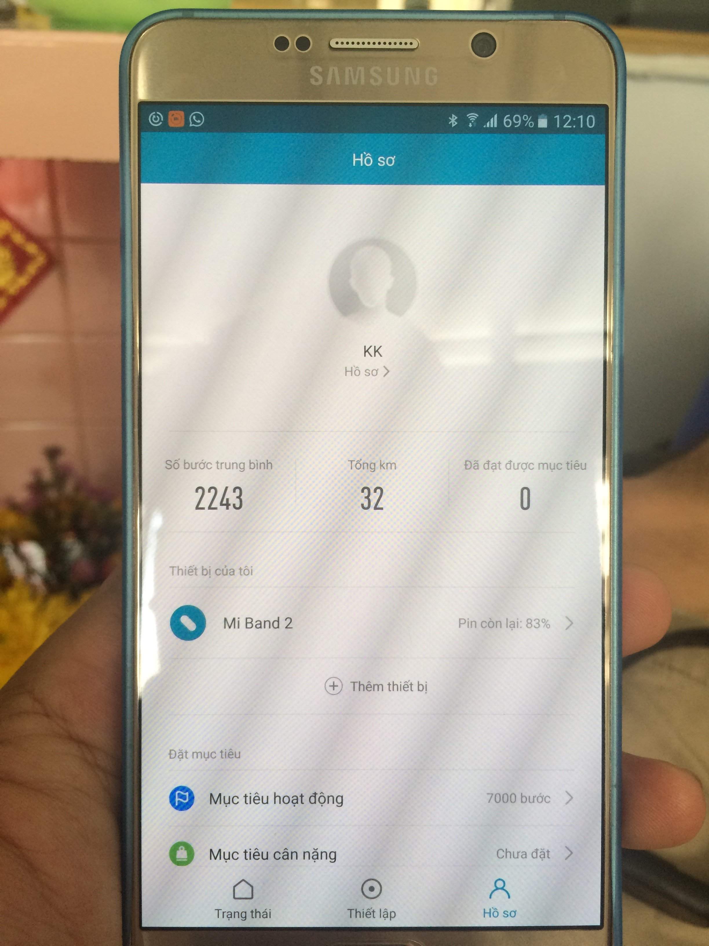

  16. Combo.ios.android
    Combo.ios.android Thành viên
    1/1/15
    475
    129
    Ok rồi bạn nhé. M bấm quên MK, rồi nó trả tn yêu cầu xác nhận về dth, sau đó nó yêu cầu xác minh qua mail và gửi lại số TK, đăng nhâp lai ok roi.
    Nói chung mò mò theo hướng dẫn của nó gửi về từng bươc là dc. Mất toi 2h đồng hồ của m :D
    Nhưng vui vì miband 2 huyền thoại đã trở lại với full chức năng kk
