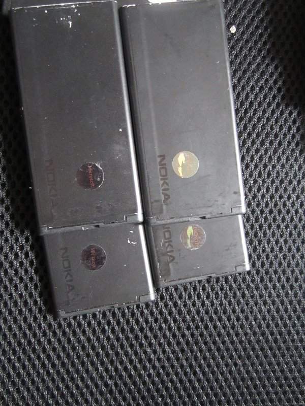

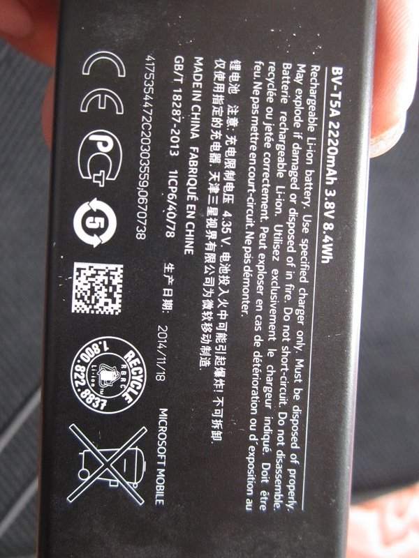

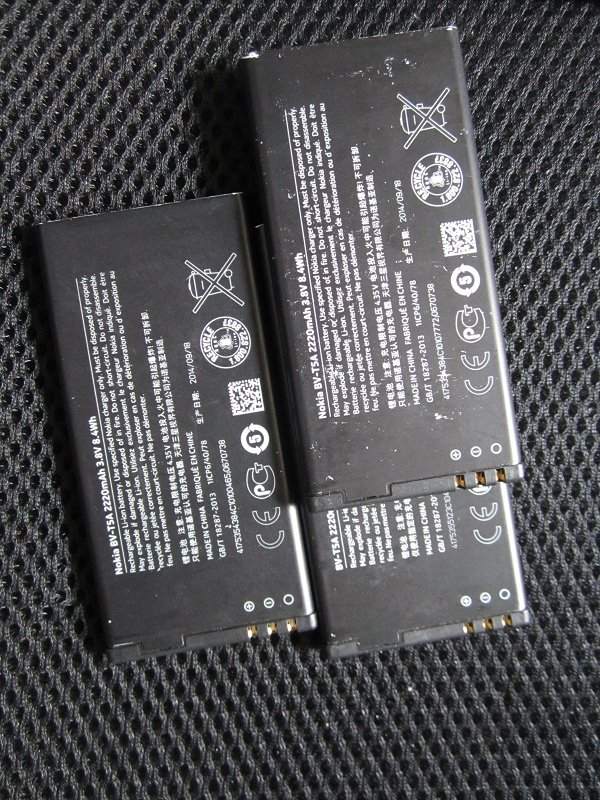

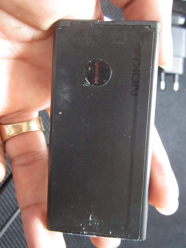

    + Lumia 730, dòng này ae hay mua nhất ne, giá cả cũng rẻ dao động từ 1tr - 1.7tr, khi mua máy cũ ae cần test trước tiên đó là màn hình, ae vào mục màn hình bắt đầu chỉnh nền sáng or vào internet để cho màn hình ra màu trắng xem có bị ám màu j không nhé, dòng màn hình này hay bị ám vàng or bóng mờ. tiếp đến là cảm ứng, các bạn rê các icon quanh màn hình, vào tin nhắn thử nt xem thế nào, tốt nhất là tìm chỗ nào uy tín or mua bán tại nhà có bao test cho mình 1 ngày thì mới cảm nhận được máy, về phần lôĩ cảm ứng, có máy dễ thấy chỉ cần sd 1 lúc nóng lên là thấy nhưng cũng có máy đòi hỏi bạn phải sd cả ngày mới biết vì với những máy cảm ứng đang tới thời kỳ hư thì cường độ lỗi 1 ngày khoảng 2 -3 lần, lên có thể lúc mua bạn test chưa thấy. Có trường hợp khách bị lỗi cảm ứng mình sw lại hết nhưng sd khoảng 2 tuần là khách đem lại liền. Bởi vậy mình lưu ý các bạn lên chọn những nơi uy tín xíu nhe. tiếp đó về phần pin, cái này mình gặp nhiều, các bạn hay bị lỗi đó là sạc không đầy hay không vào pin. Nguyên nhân đó là do cuc pin, 90% la pin không chính hãng, với bạn nào pin sạc tới 70-80% là không sạc nữa cứ thử kiếm cục pin zin test thử là biết. Hình pin zin thì ae xem hinh bên dưới nhé. Loa và chuông thì gắn sim vao test là ok. Sạc pin, sac theo máy phải là loại AC-20E nhé, dòng 5V-750mAh nhìn củ sạc có mã code nhìn sắc nét. Lưu ý ae, dòng 730 sẽ có những lỗi sau đây, dòng máy có imei đầu số 355 đây là đời đầu, loại này hay bị 1 lỗi là nhận sim nhưng thưc hiện cuộc goi không được, imei đầu 357 ít lỗi, imei đầu 359 hay bị 1 lôic là nhấn phím nguồn không được, lỗi này các bạn gắn pin vào thì bấm phím nguồn khởi động ok nhưng để 1 lúc, bấm phím nguồn sẽ không tác dụng, phải cắm sạc hay thực hiện cuộc gọi thì màn hình mới sáng nhé, lỗi này bi trên main, chỉ có thay main khác mới hết.\

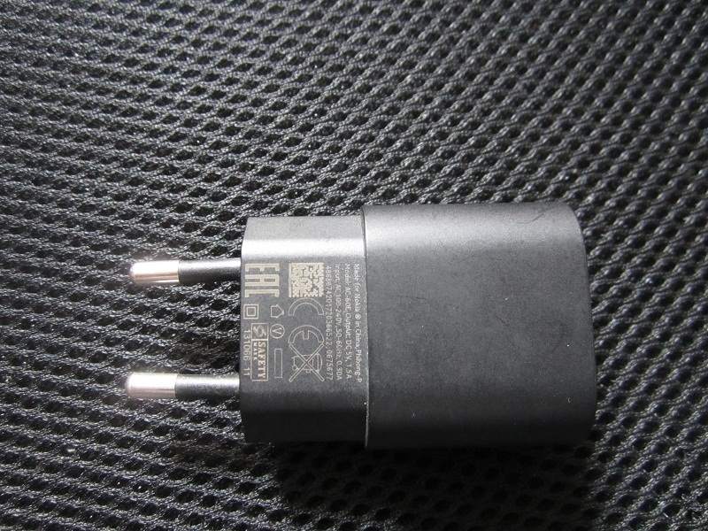

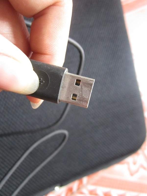

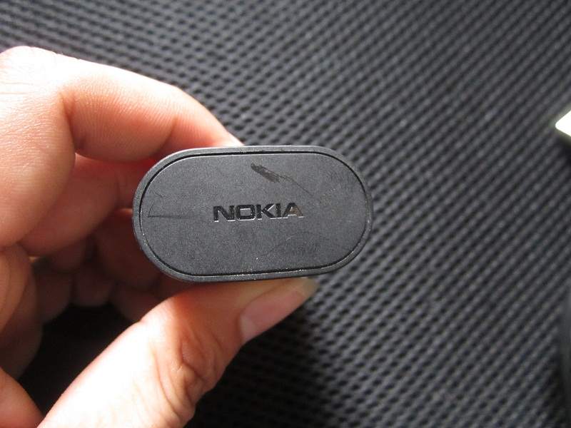

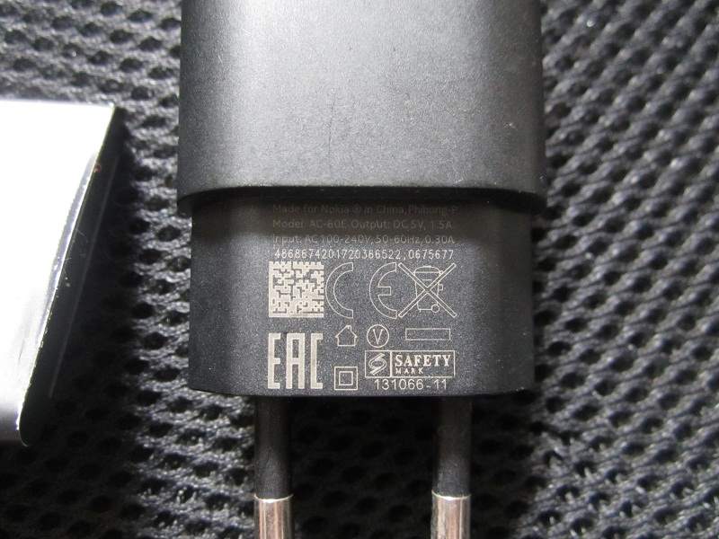

    + Lumia 830, test màn và các chức năng khác như trên,có cái là cảm ứng hay bị hở keo nhưng không ảnh hưởng tới chất lượng cảm ứng nhé, sạc theo máy là loại AC - 60E OUTPUT DC 5V 1.5A( các bạn xem hình bên dưới) dòng này rất hay hư camera sau, lên các bạn khi test nhớ test kỹ phần camera, mở camera thây giật giật hình hay có tiếng xẹt xẹt thì cam có vấn đề, còn lại thì rất it lỗi.
    + Lumia 930 Test dòng này hay ám màn, các bạn test kỹ nhé, giống 730, camera là loai 20M xài chung với 1520 lên khi hư camera các bạn thay 2 dòng này cho nhau đều được. sạc sd chung với 830 lá AC - 60E.
