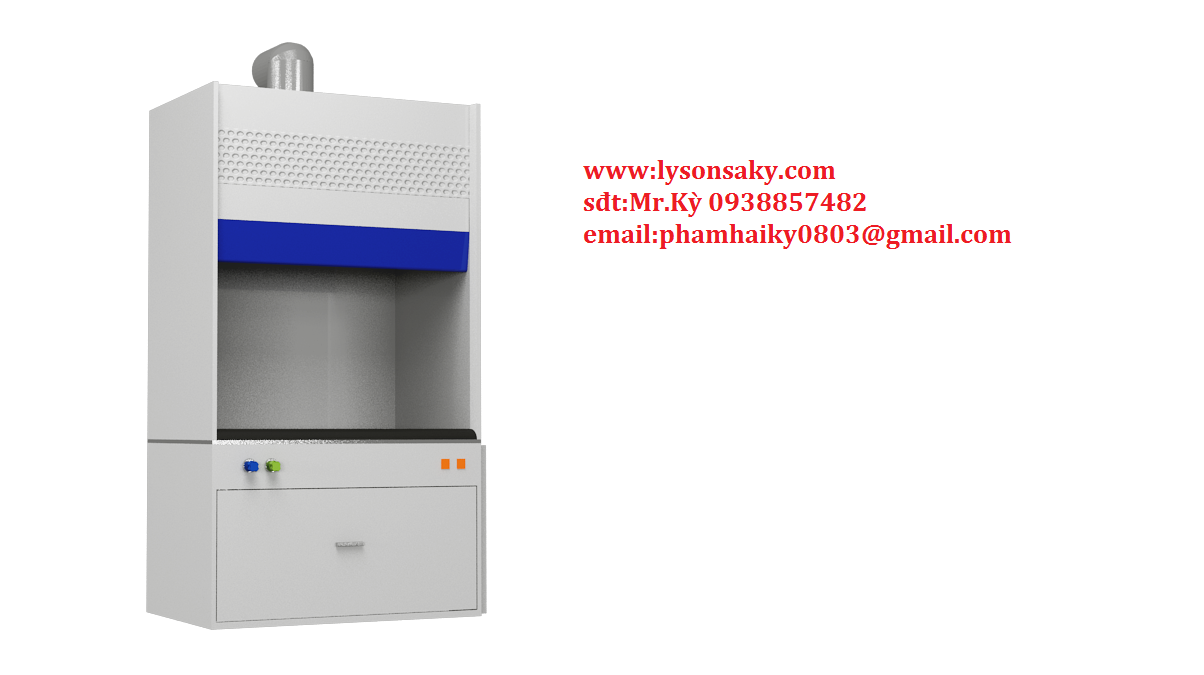

    TỦ HÚT HÓA CHẤT
    BESTLAB FUME HOOD
    Bảo hành 01 năm
    Kích thước ngoài:
    1600x 900 x 2450 mm DxRxC
    Kích thước khoang làm việc:
    1450x 700 x H1400 mm DxRxC
    Đặc tính kỹ thuật
    Tốc độ gió qua cửa hút: V= 0,4-0,9 m/s
    Độ ồn : ≤ 70dB
    Cửa bằng kính cường lực dày 5mm, nâng hạ theo nguyên lý đối trọng, di chuyển nhẹ nhàng và có điểm dừng tốt.
    Đường kính ống thoát : Ø200
    Phía trong thiết kế đèn chiếu sáng với hệ thống bóng đèn LED siêu bền cung cấp nguồn sáng 800 lux bên trong tủ.
    Vật liệu chế tạo :
    Khung bằng inox sơn tĩnh điện, màu ghi và màu xanh
    Vách bằng tấm HPL phenolic resin chống hóa chất. Với 2 lớp vách, dễ dàng gắn các hệ thống phụ trợ cho tủ như hệ thống khí, hệ thống cấp nước,...
    Mặt tủ bằng tấm Phenolic HPL BestLabTop® 18mm chịu hóa chất, gờ chống tràn 12mm
    Hệ hống tấm chắn khí động
    Được thiết kế mở, có thể tháo rời và điều chỉnh từng khe lái hướng gió, giúp điều chỉnh để thoát hơi tùy hóa chất nặng nhẹ khác nhau, loại trừ hiện tượng chảy acid trong tủ và vệ sinh tủ dễ dàng.
    Bảng điều khiển
    Tủ có thể được điều khiển bật /tắt quạt, đèn chiếu sáng.
    Thiết bị bảo vệ quá dòng cho mô tơ quạt.
    Được thiết kế sẵn sàng các vị trí như:
    *Công tắc điện, nguồn sáng, đóng mở quạt tủ và ổ cắm điện 3 chấu
    *Bộ điều khiển tủ (mua thêm nếu cần)
    *Van điều chỉnh nước
    Bồn rửa
    Hình oval
    Kích thước ngoài: 252x150x125 mm
    Vật liệu: nhựa High-grade PP chống hóa chất
    Vòi rửa và bộ van điều chỉnh nước bên ngoài tủ
    Vòi lõi đồng thau có vị trí cút, sơn phủ epoxy
    Vòi được gắn với 01 bộ van điều chỉnh nước bên ngoài tủ, dễ dàng thao tác
    Ống ga: Þ10mm (đường kính ngoài)
    Ống nước vào: Þ21mm
    Ống nước xả: Þ34mm
    Ống thoát khí: Þ200mm
