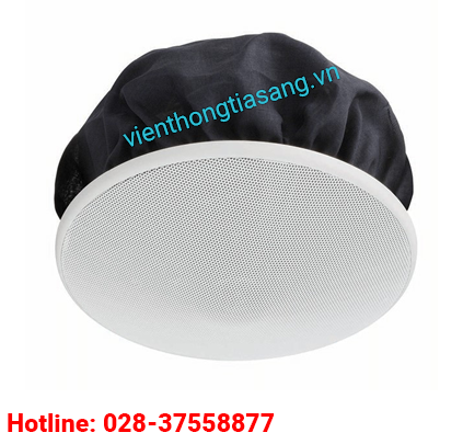

    ĐẶC ĐIỂM NỔI BẬT
    Loa Gắn Trần 6W TOA F-2352SC
    Loa Gắn Trần 6W TOA F-2352SC là một loa công nghiệp có công suất 6W và có thể gắn trần trên tường. Nó cung cấp âm thanh chi tiết và rõ ràng cho các hoạt động trong các khu vực công cộng. Loa có thiết kế chắc chắn và bền bỉ cho dễ dàng lắp đặt và sử dụng.
    Loa gắn trần F-2352SC có khả năng phân tán rộng và được ứng dụng cho các thiết bị 25, 70 và 100V, mang lại âm thanh ổn định tới người nghe ở bất kì vị trí nào.
    THÔNG SỐ KỸ THUẬT
    Đặc tính Mô tả
    Công suất 6 W (Trở kháng cao)
    Công suất đáp ứng Continuous pink noise: 9 W (8 Ω), 6 W (16 Ω) Continuous program: 18 W (8 Ω), 12 W (16 Ω)
    Trở kháng 100 V line: 1.7 kΩ (6 W), 3.3 kΩ (3 W), 10 kΩ (1 W), 20 kΩ (0.5 W) 70 V line: 830 Ω (6 W), 1.7 kΩ (3 W), 3.3 kΩ (1.5 W), 10 kΩ (0.5 W), 20 kΩ (0.25 W) 25 V line: 830 Ω (0.75 W), 1.7 kΩ (0.4 W), 3.3 kΩ (0.2 W), 10 kΩ (0.06 W), 20 kΩ (0.03 W) 16 Ω, 8 Ω
    Cường độ âm 89 dB (1 W, 1 m)
    Đáp tuyến tần số 80 Hz - 20 kHz (-10 dB), 50 Hz - 20 kHz (-20 dB) lắp đặt trong 1/2 trường âm tự do (Xác định bằng cách lắp loa ở trung tâm của trần)
    Thành phần loa Loa bổng: Hình cầu cân bằng Loa trầm: Hình nón đường kính 12 cm
    Đường kính lỗ gắn trần φ200 mm (Độ dày tối đa của trần: 37 mm)
    Ngõ vào Đầu nối dây tín hiệu dạng ấn (Cổng 2 nhánh)
    Dây cáp tương thích Dây bọc cách điện Vinyl 600 V (dây IV hoặc dây HIV)Dây đồng đặc: φ0.8 - φ1.6 mm (tương đương AWG số 20 - 15)Dây đồng 7 lõi: XXX m㎡ (tương đương AWG số 18- 17)
    Vật liệu Mặt ngăn: nhựa ABS chống cháy (UL-94 V-0), màu đen Vành loa: nhựa ABS chống cháy (UL-94 V-0), sơn màu trắng Mặt lưới: thép tấm, sơn màu trắng Túi chống bụi: xơ nhân tạo, màu đen
    Kích thước φ230 × 154 (S) mm
    Khối lượng 1.5 kg (cả khung)
    Phụ kiện kèm theo Panel …1, Paper pattern …1
    Phụ kiện tuỳ chọn Nắp chụp loa: HY-BC1 Vành chịu lựng: HY-RR2 Giá đỡ loa: HY-AH1 (yêu cầu có HY-RR2) Thanh đỡ loa: HY-TB1 (yêu cầu có HY-RR2) Vành loa: HY-TR1 (yêu cầu có HY-RR2)
