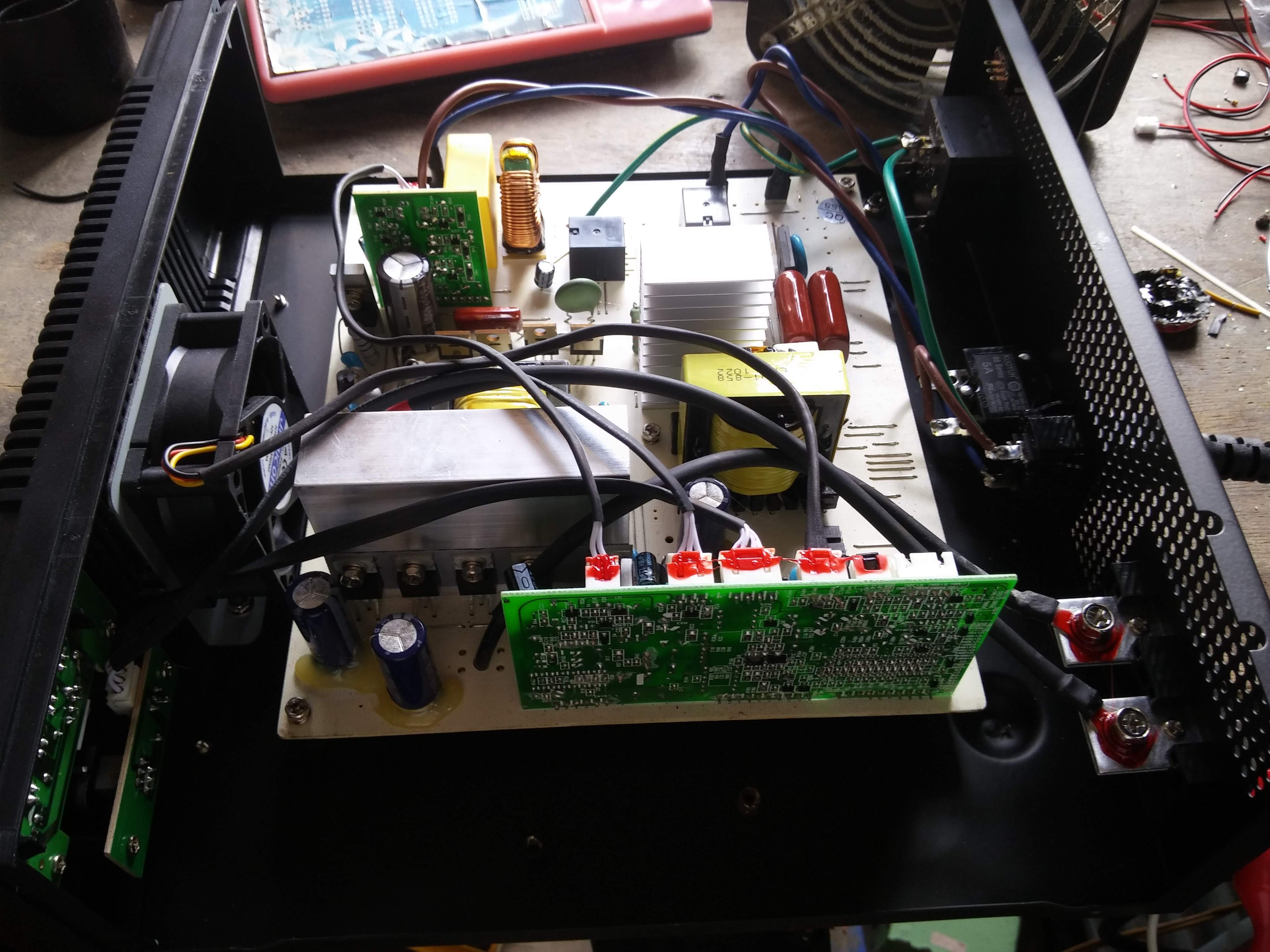

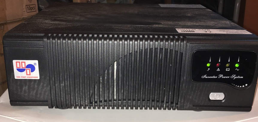

    ⚡⚡⚡ Máy đổi điện DC-AC được thiết kế và sản xuất để biến đổi điện từ bình ắc quy 12V DC thành 220V AC phục vụ cho các nhu cầu cần thiết trong sinh hoạt (thắp sáng, thông tin liên lạc, sử dụng máy vi tính, quạt, tủ lạnh …) giải trí (xem tivi, nghe nhạc)…lúc bị cúp điện hoặc những nơi không có điện lưới (tàu thuyền, vùng sâu, hải đảo...). Dùng cho tàu thuyền đi trên sông, trên biển, thắp sáng như bộ âm li, loa, ti vi, đầu máy...., dùng cho các loại xe ôtô du lịch , ôtô chở khách....
    Tích hợp thêm tính năng sạc ắc quy, giúp cho việc sử dụng thuận tiện hơn, khi có điện lưới trở lại có thể sạc điện vào ắc quy.
    THÔNG SỐ KỸ THUẬT
    Model : UPN(H)-500VA/12VDC
    Công suất Công suất biểu kiến 500VA/ 300W
    Đầu vào Điện áp 170V-280VAC ±5V
    Tần số 50/60Hz±1%
    Đầu ra Điện áp 220V±5%
    Tần số 50Hz±1% (Accu)
    Hiệu suất 0.7
    Dạng sóng :Sin mô phỏng
    Có chế độ UPS, tự động chuyển đổi khi mất và có điện
    Kiểu biến áp biến áp kiểu E-I
    Ắc quy DC Vol 12V
    Dòng nạp 10A
    Điện áp nạp 13.8V . Thời gian chuyển AC/ DC 5 mrs
    Bảo vệ Quá tải >110% trong vòng 1 phút
    Quá tải >200% tải trong vài giây Ngắn mạch bảo vệ ngắn mạch
    Bảo vệ quá tải. Bảo vệ ắc quy thấp hơn 10 VDC
    Độ ồn <45db trong vòng 1 mét Nhiệt độ 0~60oC
    Quạt gió thông minh, cảm biến nhiệt chỉ quay làm mát khi nhiệt độ máy từ 40 oC
    Hệ thống nạp ắc quy tự động 3 giai đoạn, ắc quy đầy máy tự động ngừng sạc, quạt gió ngừng quay
    Độ ẩm 20~90% không ngưng tụ hơi nước
    Kích thước (DxWxH) 280 x 270 x 93 (mm)
    Trọng lượng 3.1Kg
    Xuất xứ : Trung Quốc
    Bảo hành: 6 tháng
    Giao hàng tận nơi trên toàn quốc.
