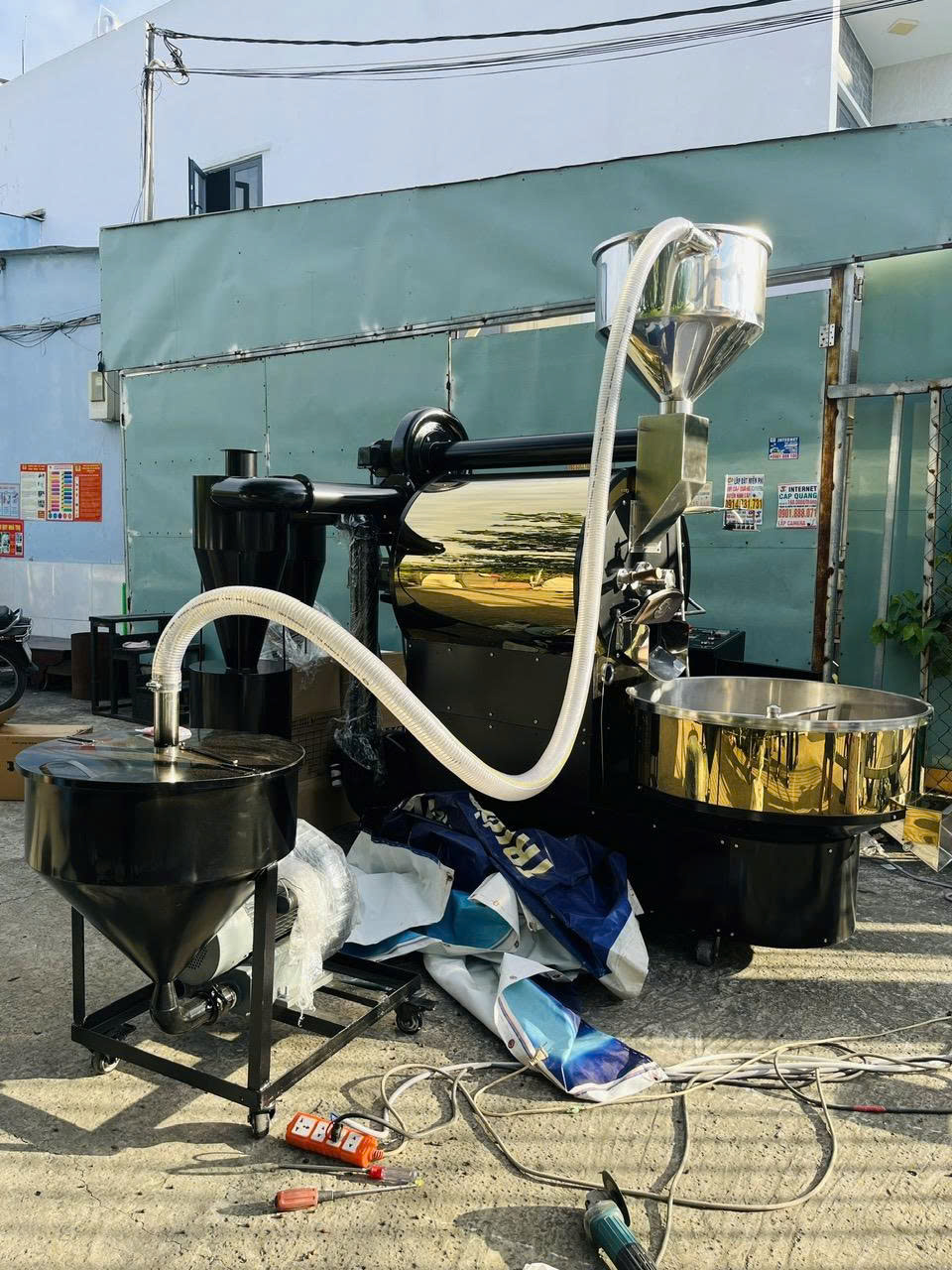

    Máy rang cà phê 30kg MON ROASTER là dòng máy rang cà phê công nghiệp được thiết kế để phục vụ các cơ sở rang xay quy mô vừa và lớn. Với khả năng rang lên đến 30kg cà phê mỗi mẻ, sản phẩm giúp tối ưu năng suất, tiết kiệm chi phí và đảm bảo chất lượng đồng đều cho từng hạt cà phê.
    Cấu tạo của máy rang cà phê 30kg MON ROASTER
    Thân máy:
    Vật liệu: Thép đen, khung được thiết kế chắc chắn
    Mặt trước được đúc bằng gang chịu nhiệt độ cao
    Kết cấu khung được làm bằng thép cường lực cao
    Kết cấu khung chống lại được sự giãn nở nhiệt trong suốt quá trình rang
    Sơn tĩnh điện
    Chiều cao ~2.5 mét X ~2 mét ngang X ~3 mét dài
    Áo máy: Inox 304
    Được cách nhiệt bằng lớp bông thuỷ tinh chống cháy LUYANGWOOOL
    Inox mạ vàng
    Trống rang:
    Vật liệu: Thép chịu được nhiệt độ cao, độ giãn dài thấp, truyền nhiệt tốt
    Trống rang 2 lớp, chống cháy xém cạnh cà phê khi rang
    Cảm biến nhiệt độ đặt trong lòng trống, cảm biến công nghiệp PT100 Omron
    Mô tơ giảm tốc Nhật Bản, tuỳ chỉnh tốc độ quay của trống rang
    Motor công suất 1hp, 3phase 220v
    Điều khiển tốc độ trống rang bằng biến tần INVT CH Liên Bang Đức
    Bếp đốt: công nghiệp
    Điều khiển lưu lượng gas bếp đốt bằng van tuyến tính an toàn tuyệt đối
    Lửa cháy xanh và ổn định, lửa phân bố đều trên mặt bếp đốt
    Đồng hồ đo áp suất Gas
    Quạt hút trống rang và quạt hút nguội:
    Chịu được nhiệt độ trên 300°C
    Motor quạt hút tản nhiệt: Nhật Bản
    Công suất: 2hp, 3phase 220v
    Điều khiển tốc độ hút rang bằng biến tần INVT CH Liên Bang Đức
    Bộ Cyclone tách bụi:
    Số lượng: 02 bộ Cyclone
    Vật liệu thép đen tĩnh điện
    Cấu tạo giữ lại bụi trong thùng trước khi xả gió sạch ra ngoài ống thoát gió
    Nia làm nguội:
    Vật liệu được làm bằng Inox 304
    Làm nguội nhanh cà phê sau khi rang, tránh trường hợp cà phê tiếp tục đen
    Motor quạt hút làm nguội: Nhật Bản, công suất: 2hp, 3phase 220v
    Motor cánh đảo nguội: 1hp, 220v
    Tủ điện:
    Tủ điện rời, Điện hoạt động: 3 Phase 220v
    Vật liệu được làm bằng thép đen tĩnh điện
    Biến tần Trống Invt, Biến tần Gió Invt
    Van tuyến tính chỉnh gas, IC đánh lửa kèm tủ
    Khởi động từ LS / CHNT / DELIXI
    Cảnh báo bằng còi, đèn báo lửa, Nút khẩn cấp, nút nhấn nguồn không giữ
