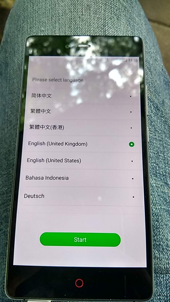

  14. hadongdenhat Mới đăng ký
    2/2/10
    98
    51
    Sống rồi. Nhưng rom đang lỗi. Ko vào đc setting. Các bác cho e lời khuyên đi
  15. hadongdenhat Mới đăng ký
    2/2/10
    98
    51
    Đây lên đc thế này rồi
  16. Crystal199 Mới đăng ký
    18/4/09
    1.946
    3.218
    Ấn start ko đc hả b
  17. hadongdenhat Mới đăng ký
    2/2/10
    98
    51
    Ấn đc nhưng nó báo lỗi setting nên lại bị đẩy ra bác ạ :(
  18. Crystal199 Mới đăng ký
    18/4/09
    1.946
    3.218
    Thế chắc do bản rom lỗi. B down bản khác vê up lại xem
