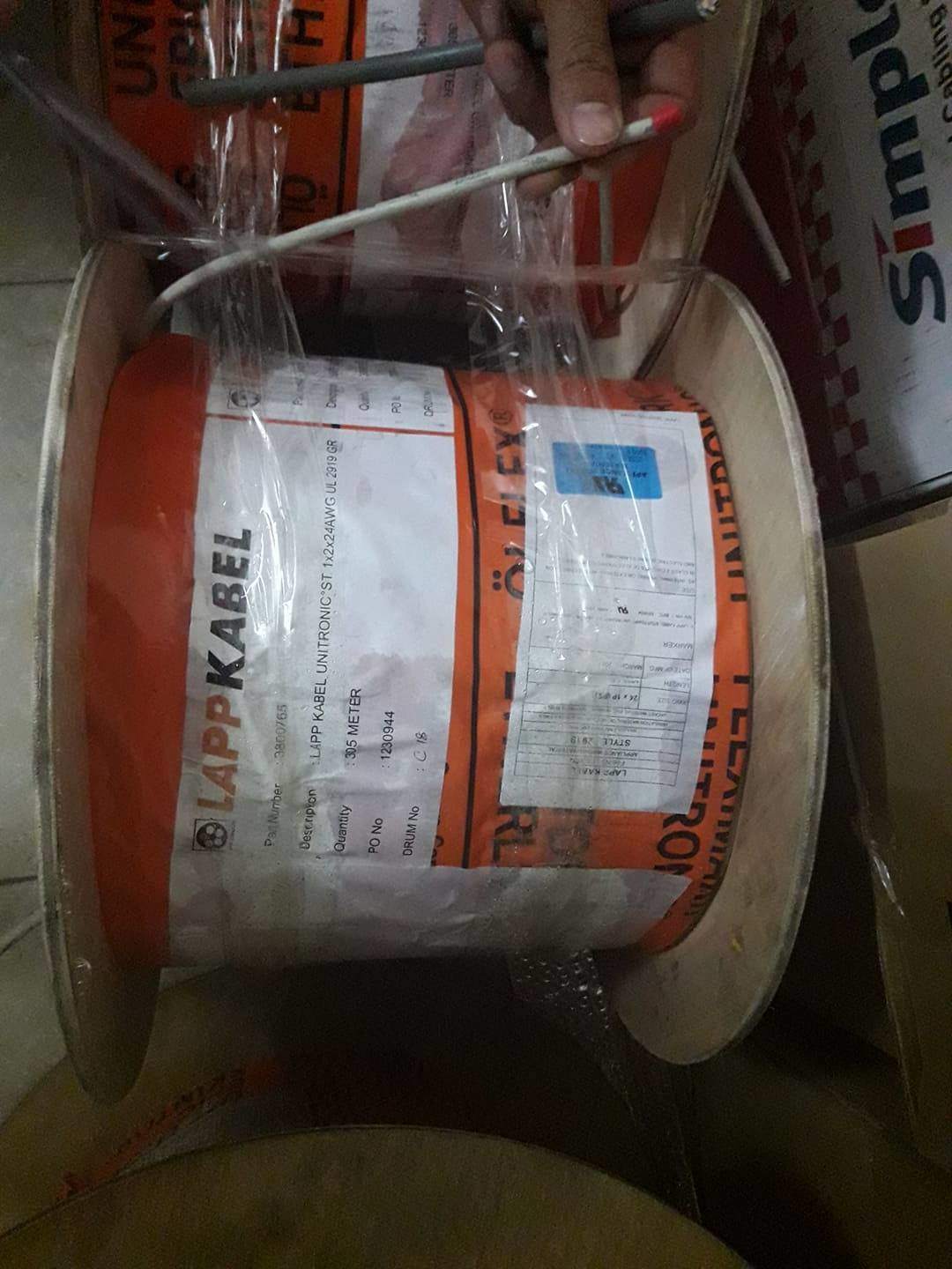

    IDC Việt Nam phân phối cáp mạng,cáp chống cháy,cáp điều khiển RS485, RS232, lappkabel 24AWG, 22AWG 1 pair,2 pair
    Phân phối cáp tín hiệu,cáp chống cháy 24AWG,1 Pair.

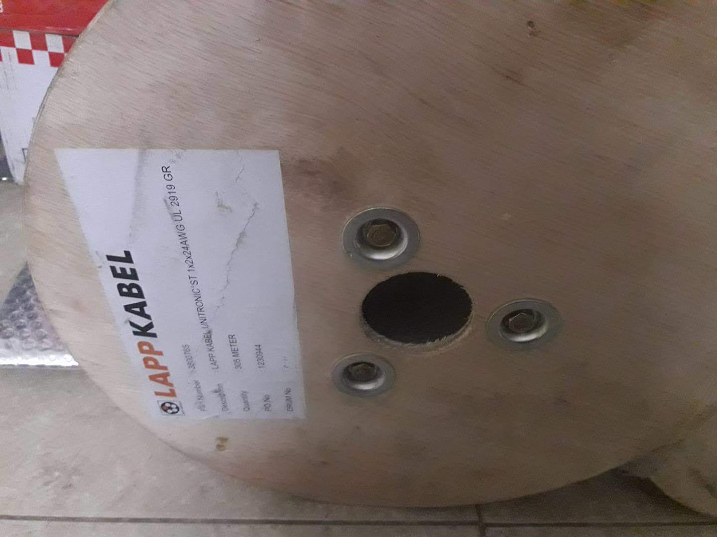

    Cáp điều khiển Lapp Kabel UNITRONIC ST 2919 PE 1x2x24AWG
    Mã sản phẩm: 3800765
    Ứng dụng :
    – Thích hợp cho truyền tải dữ liệu hệ thống với hiệu suất truyền tải cao.
    – Được thiết kế để sử dụng cho các giao thức truyền tải dữ liệu cao như RS232, RS422 và RS485
    – Thích họp để sử dụng như cáp điều khiển máy móc trong các nhà máy.
    – Thích họp sử dụng trong các môi trường khô và vị trí ẩm ươt.

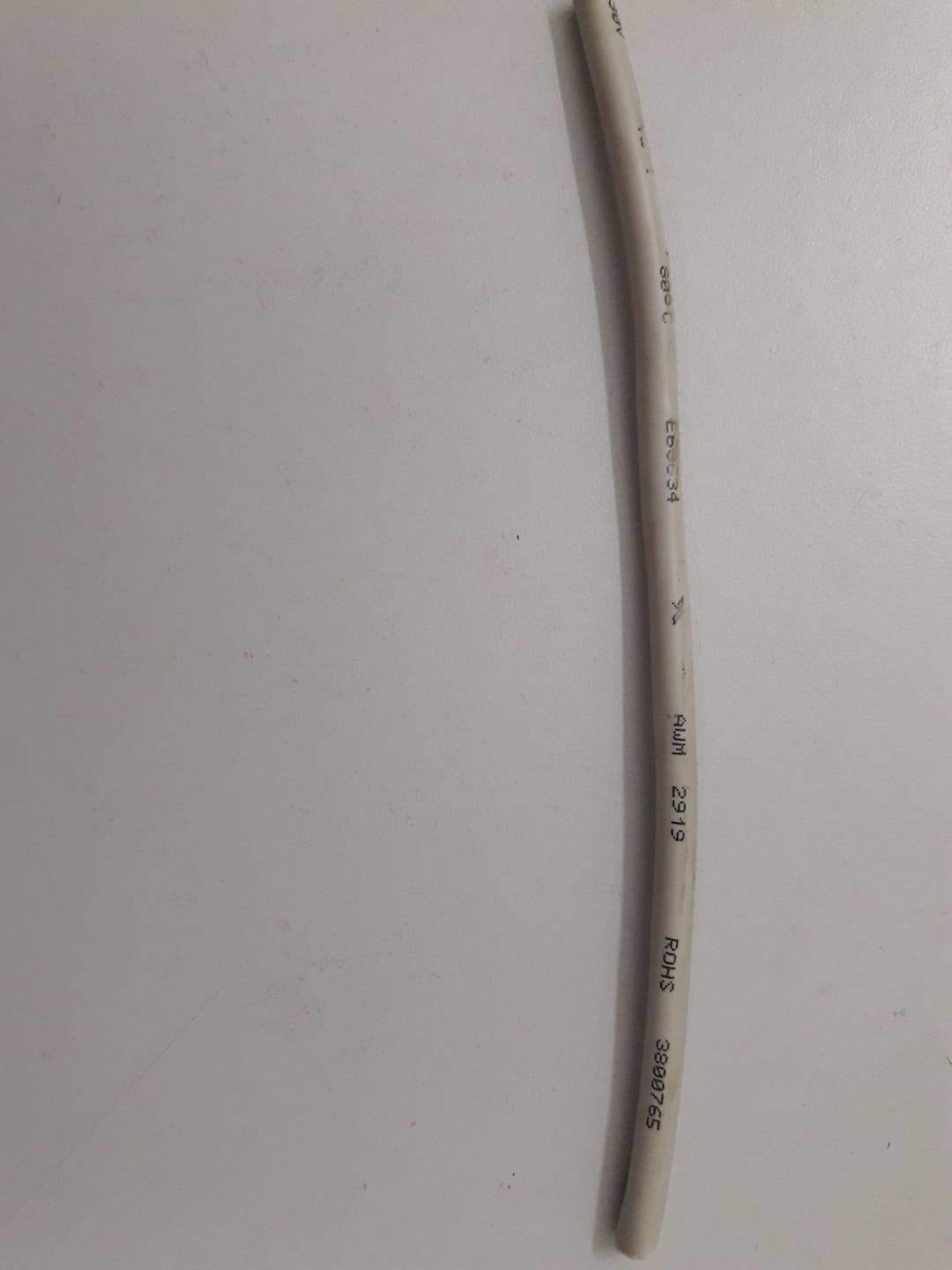

    Cấu tạo cáp tín hiệu Lapp Kabel UNITRONIC
    Lõi dây cáp được làm bằng Tinned Copper 24AWG. Có 2 lõi xoắn lại với nhau tạo thành 1 đôi. Lớp cách điện làm bằng Polyethylene. Lớp chống nhiễu làm bằng Nhôm với độ bao phủ 100%. Lớp vỏ làm bằng PVC chậm cháy (theo tiêu chuẩn IEC 60332-1-2) có màu xám trắng.

    Outer diameter: 5.9 mm
    Weight: 46 kg/km

    CO,CQ chính hãng đầy đủ. 1 roll 305(m)
