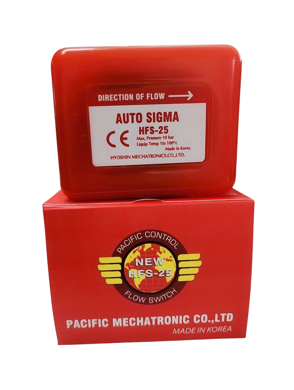

    1. Khái niệm
    Công tắc dòng chảy Autosigma HFS25 là một loại cảm biến dòng chảy cơ học, được sử dụng để phát hiện và kiểm soát dòng chảy chất lỏng (nước, dầu…) trong hệ thống ống dẫn. Khi có dòng chảy đi qua, công tắc sẽ đóng hoặc ngắt mạch điện để điều khiển thiết bị như bơm, van, còi báo động… Thiết bị này có nguồn gốc từ Hàn Quốc, thuộc hãng Autosigma.
    2. Nguyên lý hoạt động
    Công tắc dòng chảy HFS25 hoạt động theo nguyên lý cơ học:
    Khi không có dòng chảy, lá chắn nằm yên, công tắc ở trạng thái mở hoặc đóng.
    Khi có dòng nước chảy qua, lực nước đẩy lá chắn về phía sau.
    Lá chắn tác động lên cần gạt và làm thay đổi trạng thái của microswitch.
    Công tắc đóng hoặc ngắt mạch điện tùy theo cấu hình.
    Khi dòng chảy ngừng, lò xo đưa lá chắn về vị trí ban đầu.
    3. Cách lắp đặt Công tắc dòng chảy HFS25
    Hướng dẫn lắp đặt cơ bản:
    Chuẩn bị: chọn co chữ T phù hợp, đảm bảo kích thước ren đúng với model (27mm hoặc 34mm).
    Vị trí lắp đặt: chọn vị trí dòng chảy ổn định, tránh gần co, van, khúc cua, hay bơm.
    Gắn thiết bị: vặn công tắc vào co chữ T theo chiều dòng chảy (thường có mũi tên trên thân).
    Chỉnh lá chắn: điều chỉnh độ dài phù hợp với đường kính ống để đạt độ nhạy tối ưu.
    Đấu dây điện: theo sơ đồ có sẵn trên thiết bị (thường là COM – NO – NC).
    Kiểm tra hoạt động: mở dòng nước và kiểm tra xem thiết bị có hoạt động theo yêu cầu không.
    Lưu ý:
    Lắp theo chiều thẳng đứng là tối ưu.
    Không lắp ở nơi rung động mạnh hoặc áp suất biến động liên tục.
    Nên có van khóa để dễ bảo trì.
