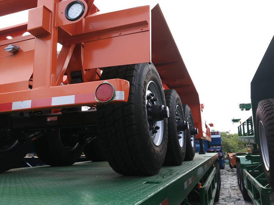

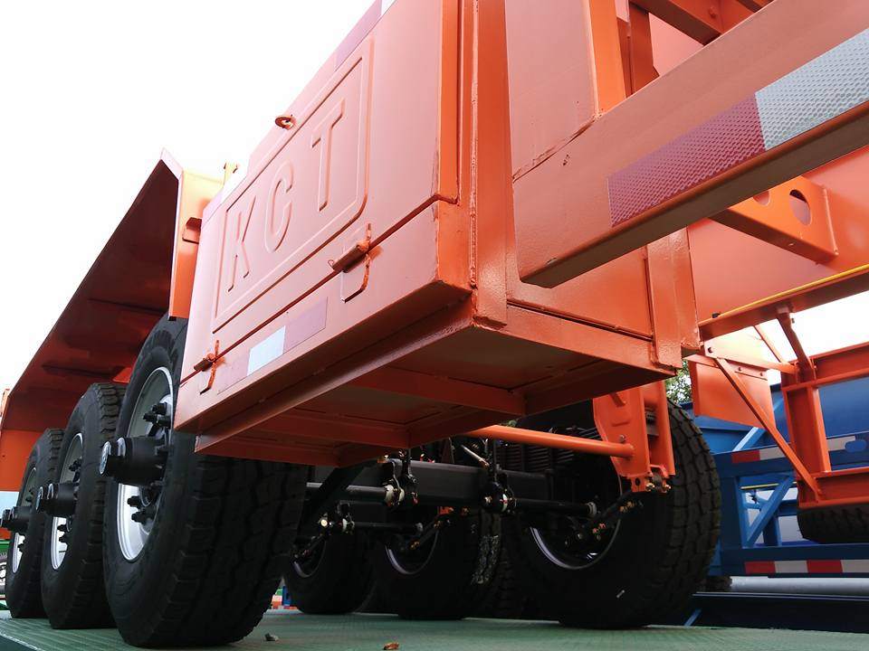

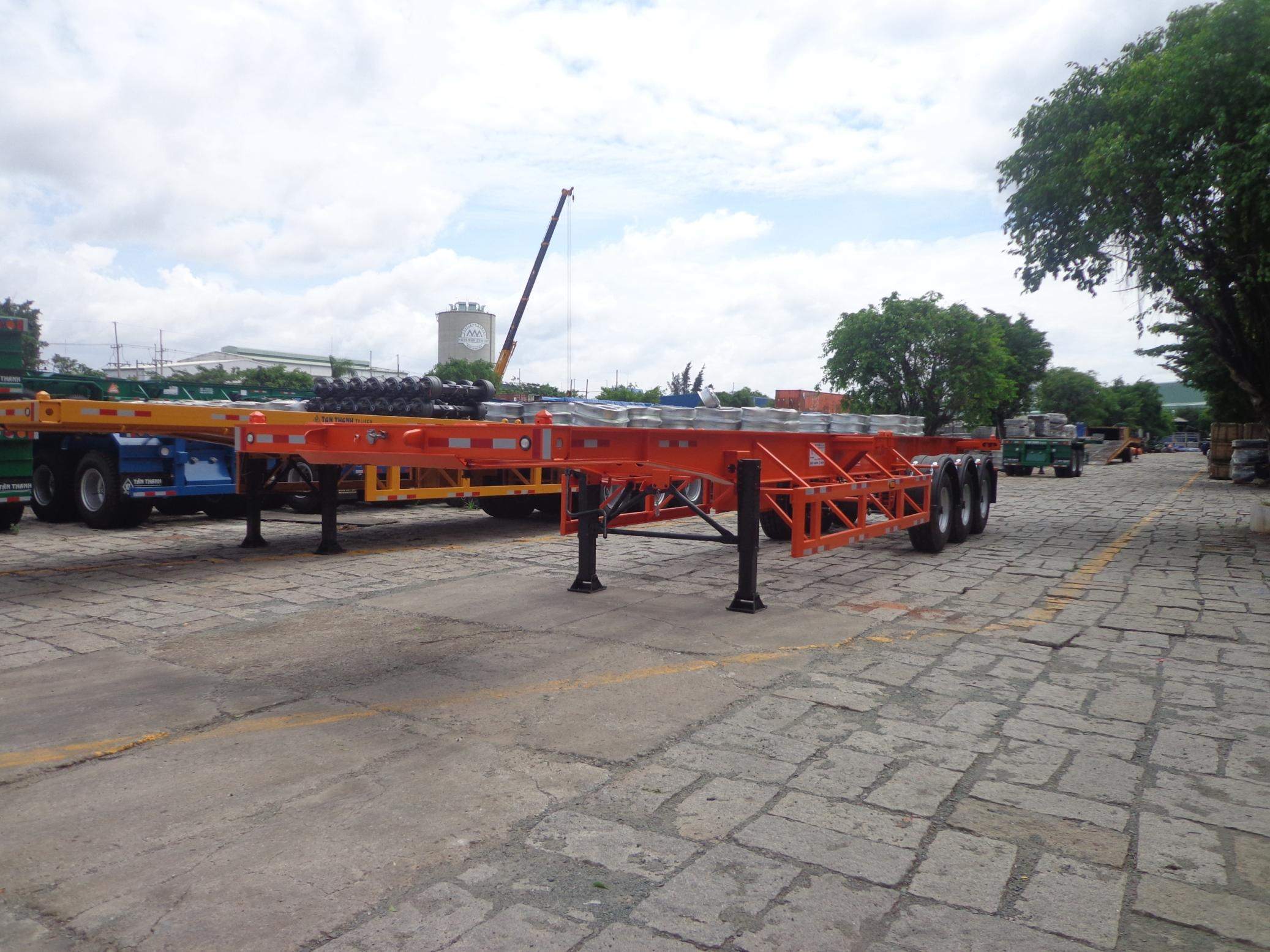

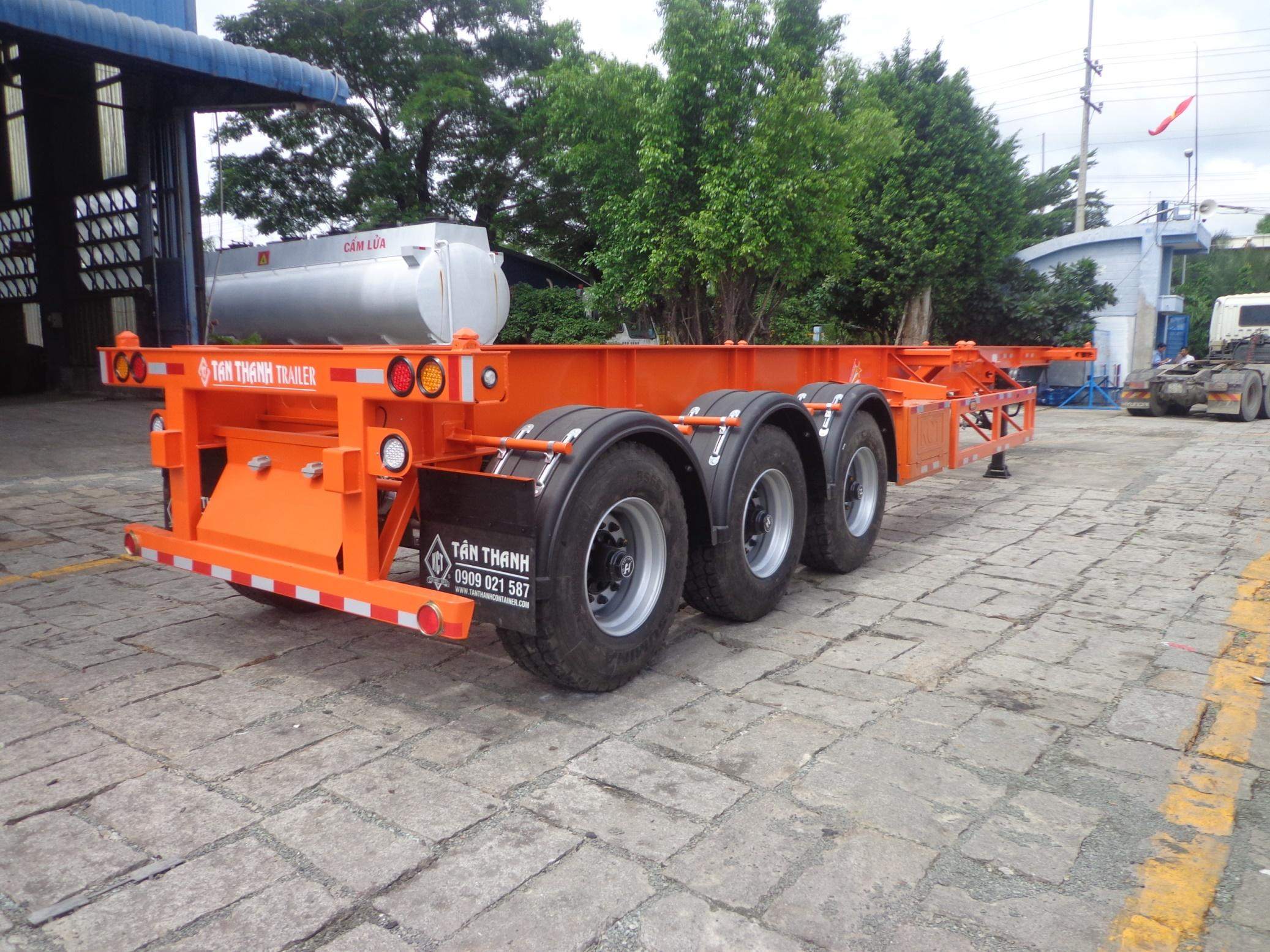

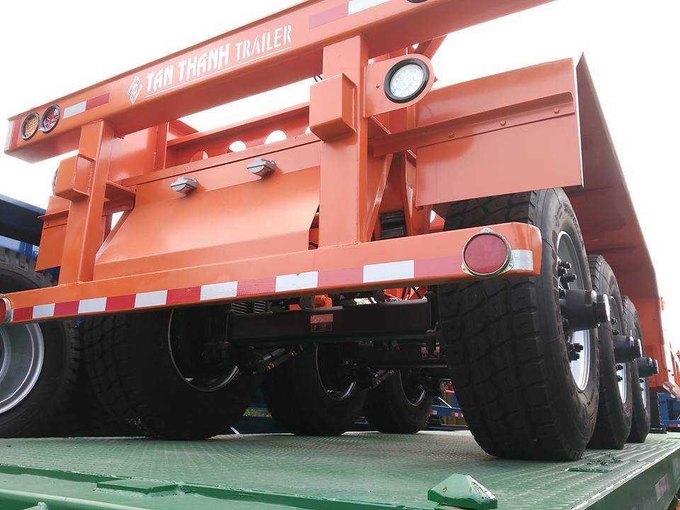

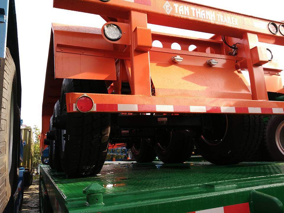

    THÔNG TIN SẢN PHẨM:
    Nhãn hiệu SMRM : G43-XD-01
    Nhà sản xuất : Công ty CP Thương mại Cơ khí Tân Thanh
    ĐẶC ĐIỂM KỸ THUẬT:
    KÍCH THƯỚC:
    Kích thước bao (dxrxc) : 12.380 x 2.500 x 1.550mm
    Vị trí tâm ắc : 800 mm
    Chiều dài cơ sở : 7.780+1.310+1.310 mm
    TẢI TRỌNG:
    Tự trọng : 5,300 kg
    Tải trọng hàng hóa : 33,710 kg
    Tổng tải trọng : 39,010 kg
    CẤU TRÚC:
    Dầm chính: Dầm I đúc, thép SM490YA tiêu chuẩn Nhật Bản với độ bền và đàn hồi cao, khả năng chịu lực va đập, lực kéo và chịu tải tốt.
    Ắc Kéo : Ắc kéo 2” cao cấp JOST, lắp bu lông
    Chân chống : Chân chống Fuwa, vận hành dễ dàng bằng tay với tính năng 2 tốc
    độ, khả năng chịu tải 28-80 tấn

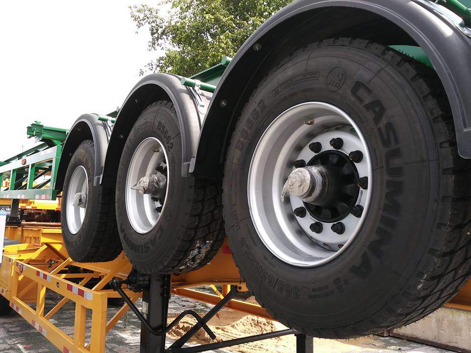

    Trục : 3 trục HJ cao cấp 12 tấn
    Giàn treo trục : HJ, 08 lá nhíp
    Cóc chia hơi : Sealco, USA
    Hệ thống phanh : Hệ thống phanh 2 đường hơi với dây hơi, bình hơi và búp sen Fuwa 2
    tầng T30/30, xả hơi nhanh, vận hành an toàn
    Vỏ : 6 vỏ Casumina 385/65R22.5 với khả năng chịu tải và độ bền cao.
    Mâm : 6 mâm 22.5x11.75H, 10 lỗ.
    Sơn : Hiện đại với công nghệ phun bi tiên tiến theo tiêu chuẩn SA 2.0 độ
    nhám bề mặt đạt 0.8 micromet, công nghệ hấp sơn, làm bong bề mặt
    theo tiêu chuẩn ISO – màu sơn đa dạng theo nhu cầu khách hàng.
    Phụ Kiện: : 1 Thùng đồ nghề bằng thép Tân Thanh (1x0.65 m), 2 vè sắt chắn bùn,
    1 bát treo vỏ secua.
    Hệ thống đèn : Đèn điện 12/24 Volt theo yêu cầu khách hàng, hệ thống đèn LED cao cấp gắn liền với Chasiss, tay hơi, ổ cắm điện phillips cao cấp 07 chấu
