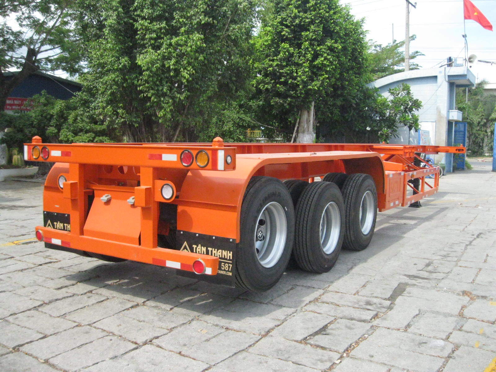

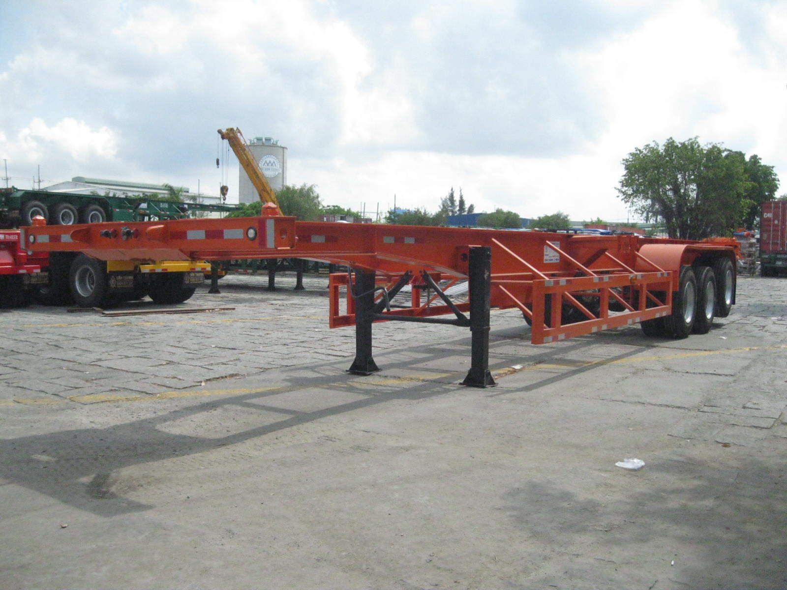

    THÔNG TIN SẢN PHẨM:
    Nhãn hiệu SMRM : G43-XC-01
    Nhà sản xuất : Công ty CP Thương mại Cơ khí Tân Thanh
    ĐẶC ĐIỂM KỸ THUẬT:
    KÍCH THƯỚC:
    Kích thước bao (dxrxc) : 12.380 x 2.500 x 1.520mm
    Vị trí tâm ắc : 850 mm
    Chiều dài cơ sở : 7.790+1.310+1.310 mm
    TẢI TRỌNG:
    Tự trọng : 5,600 kg
    Tải trọng hàng hóa : 33,400 kg
    Tổng tải trọng : 39,000 kg
    CẤU TRÚC:
    Dầm chính: Dầm I đúc thép SM490YA tiêu chuẩn Nhật Bản (450 x 152 x 10.9 x 7.6 mm - cao 450mm, rộng 152mm, lam trên, dưới dày 10.9mm, lam giữa dày 7.6mm) với độ bền và đàn hồi cao, khả năng chịu lực va đập, lực kéo và chịu tải tốt.
    Ắc Kéo : Ắc kéo 2” cao cấp JOST, lắp bu lông
    Chân chống : Chân chống Fuwa, vận hành dễ dàng bằng tay với tính năng 2 tốc
    độ, khả năng chịu tải 28-80 tấn
    Trục : 3 trục HJ cao cấp 13 tấn
    Giàn treo trục 2+3 : HJ, 7 lá nhíp
    Giàn treo trục 4 : Hệ thống treo khí nén rút trục, Tân Thanh
    Cóc chia hơi : Sealco, USA
    Hệ thống phanh : Hệ thống phanh 2 đường hơi với dây hơi, bình hơi và búp sen Fuwa 2
    tầng T30/30, xả hơi nhanh, vận hành an toàn
    Vỏ : 12 vỏ Casumina (11R22.5-18pr) với khả năng chịu tải và độ bền cao.
    Mâm : 12 mâm (8.25-22.5, 10 lỗ).
    Sơn : Hiện đại với công nghệ phun bi tiên tiến theo tiêu chuẩn SA 2.0 độ
    nhám bề mặt đạt 0.8 micromet, công nghệ hấp sơn, làm bong bề mặt
    theo tiêu chuẩn ISO – màu sơn đa dạng theo nhu cầu khách hàng.
    Phụ Kiện: : 1 Thùng đồ nghề bằng thép Tân Thanh (1x0.65 m), 2 vè sắt chắn bùn,
    1 bát treo vỏ secua.
    Hệ thống đèn : Đèn điện 12/24 Volt theo yêu cầu khách hàng, hệ thống đèn LED cao cấp gắn liền với Chasiss, tay hơi, ổ cắm điện phillips cao cấp 07 chấu
