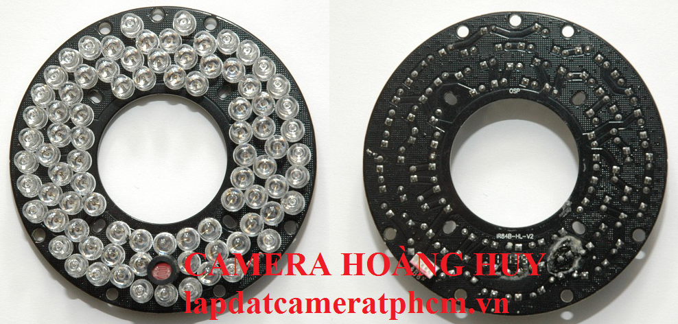

    Thay bảng LED hồng ngoại
    Thay thế bảng đèn LED hồng ngoại (IR) không phải là quá phức tạp. Thường thì việc truy cập tất cả các thành phần nội bộ của toàn bộ máy ảnh sẽ là cách đơn giản nhất. Sau khi xác định và sau đó tháo phần thân máy cần phải đi ra để vào bảng điều khiển hồng ngoại, bạn sẽ cần tháo vỏ IR ra khỏi phần còn lại của vỏ. Điều này được thực hiện dễ dàng bằng cách tháo các ốc vít bảo vệ bảng điều khiển hồng ngoại vào thân máy và "ruột" bên trong máy. Bạn có thể mong đợi tìm thấy giữa hai và bảy ốc giữ. Sau đó, bạn sẽ nhận thấy rằng bạn có thể kéo bảng ra khỏi các thành phần còn lại, nhưng cáp điện màu đen / đỏ sẽ vẫn được gắn vào một ổ cắm màu trắng ở mặt sau của bảng IR. Trong khi kéo từ chân đế của bộ nối, hãy tháo cáp nguồn ra khỏi bảng IR. Vào thời điểm này, bạn sẽ được tự do bỏ ván của hội đồng quản trị bị hư hỏng và bỏ đồ mới vào theo thứ tự ngược lại.
    Hồng ngoại-ir-board

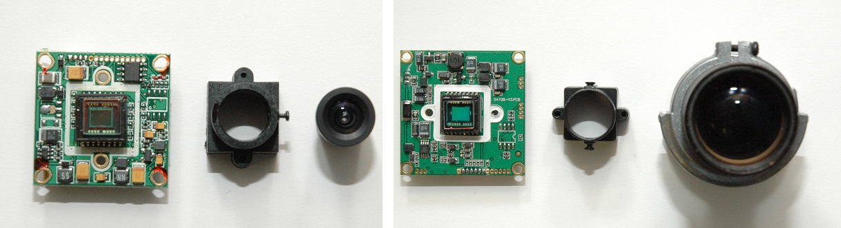

    Từ đây, bạn đừng ngạc nhiên nếu thấy mình cần gần như tháo rời máy ảnh để có thể truy cập vào các thành phần bạn cần. Ống kính của bạn, cho dù đó là một ống kính cố định hoặc điều chỉnh loại, không là ngoại lệ này. Ban IR của bạn có thể sẽ trở thành trở ngại đầu tiên của bạn; Trong hầu hết các trường hợp nó sẽ cần phải loại bỏ hoàn toàn. Trong trường hợp ống kính cố định, điều này có lẽ sẽ là điều duy nhất theo cách của bạn. Từ đây, có thể bạn sẽ có thể nới lỏng một ốc vít đơn và ống kính sẽ luồn ngay cạnh nó. Bộ cảm biến hình ảnh ống kính
    Các ống kính điều chỉnh bằng tay có thể phức tạp hơn đáng kể nếu đây là rodeo đầu tiên của bạn. Trong một số trường hợp, thấu kính điều chỉnh thủ công có bánh răng "tay áo" mà thắt chặt quanh vùng thu phóng và lấy nét của ống kính. Chúng hoạt động cùng với một bộ bánh răng khác được kết nối với nút điều chỉnh bên ngoài camera của bạn. Khi thay ống kính với kiểu cấu hình này, những ống tay này sẽ cần phải được loại bỏ và đặt trên ống kính mới của bạn. Sự liên kết bánh phù hợp là rất quan trọng vì máy ảnh của bạn sẽ không thể được điều chỉnh cho đến khi bạn có được bước này đúng. Các thấu kính điều chỉnh bằng tay không có nút điều chỉnh bên ngoài, thay vào đó điều chỉnh bằng cách xoay ống kính bằng cách sử dụng ốc vít nhỏ, có thể được tháo ra dễ dàng và giống như ống kính cố định.
    Ống kính điều chỉnh varifocal
    * Thấu kính của bạn có thể có một vòng bọt ngồi xung quanh nó. Như không có vẻ như, chiếc nhẫn này rất quan trọng đối với hiệu suất của máy ảnh. Hãy chắc chắn để đặt vòng bọt này trở lại vị trí thích hợp của nó.

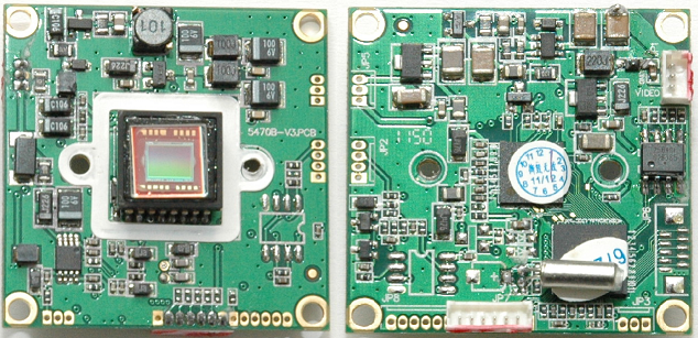

    Thay bộ cảm biến hình ảnh CCD hoặc CMOS
    Một cảm biến hình ảnh rất dễ dàng để xác định vị trí trong một camera an ninh. Nó sẽ được gắn trực tiếp với ống kính của bạn và cũng sẽ luôn luôn chứa một hình vuông, hoặc hình chữ nhật, mảnh kính trực tiếp vào trung tâm của hội đồng quản trị. Nó nên đi mà không nói sau đó rằng ống kính của bạn rõ ràng sẽ cần phải được gỡ bỏ; Điều này thường có nghĩa là loại bỏ các hội đồng quản trị của bạn một lần nữa là tốt. Một khi các thành phần khác đã được gỡ bỏ, bạn cần phải tháo bộ cảm biến hình ảnh ra khỏi thân máy, và / hoặc từ bảng điện của máy ảnh nếu nó chứa nó. Bất kỳ dây cáp nào cũng cần phải được tách ra khỏi bộ cảm biến hình ảnh tại thời điểm này.
    cảm biến ảnh
    * Trong khi cài đặt bộ cảm biến hình ảnh mới của bạn, hãy cực kỳ cẩn thận không để lọ hoặc láng kính mảnh thủy tinh nằm ở giữa bảng.

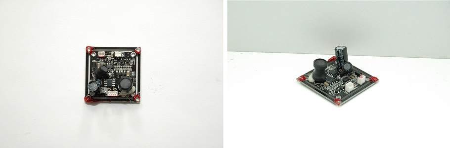

    Bảng điện
    Thay thế bảng điện của bạn có thể bị trúng hoặc bỏ lỡ. Nó thường nằm trong một loại "caboose" thời trang ở mặt sau của máy ảnh. Khi điều này là dễ dàng, bạn có thể kéo ra tất cả các mảnh nội bộ của máy ảnh cùng một lúc sau khi ngắt kết nối chúng từ cáp đến từ Pigtail. Điều này sẽ phơi bày bảng điện ở phía sau của bộ phận lắp ráp làm cho nó rất dễ ngắt kết nối và trao đổi với bộ phận thay thế của bạn. Mọi thứ có thể dễ dàng đi theo một cách khác; Nó không phải là không phổ biến cho các thành phần nội bộ không được kết nối với nhau hoặc không theo cách này. Những kịch bản này có nghĩa là loại bỏ mọi thành phần giữa bạn và bảng điện. Điều này có thể nhanh chóng biến thành một trò chơi của Legos mà không có một cuốn sách hướng dẫn. Vì lý do đó, chúng tôi khuyên bạn nên dùng video hoặc hình ảnh về quá trình tháo gỡ của bạn để làm cho việc lắp ráp trở nên dễ dàng hơn. Ngoài ra, hãy nhớ rằng cáp được kết nối với vị trí trên bảng này và cách chúng được cấu hình trên chân.
