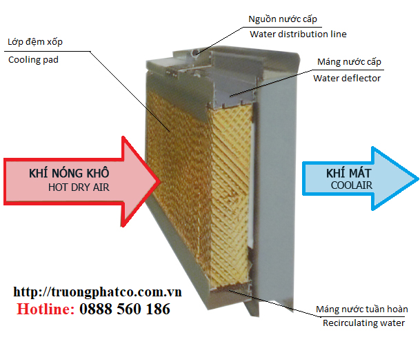

    1. Nguyên lý hoạt động của tấm làm mát Cooling Pad
    Hệ thống làm mát bằng tấm Cooling pad là sự kết hợp giữa quạt thông gió với tấm làm mát dạng tổ ong (Cooling pad) thông qua nguyên lý áp suất âm (tùy theo hiện trạng thực tế nhà xưởng, tính toán số lần trao đổi khí và lượng khí cần trao đổi để quy ra số quạt cần lắp đặt)
    Làm không khí trong phòng bị hút ra và gió từ bên ngoài sẽ tự động tràn vào phòng, không khí bị hút ra sẽ kéo theo nhiệt độ và bụi bẩn trong phòng ra ngoài, không khí từ ngoài xuyên qua tấm Cooling pad, do tấm Cooling pad được tưới ướt bởi nước nên khi không khí đi qua nước làm hạ nhiệt độ của khí vào làm nhiệt độ trong phòng có thể giảm nhiệt độ ngoài trời.
