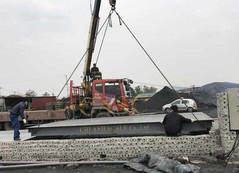

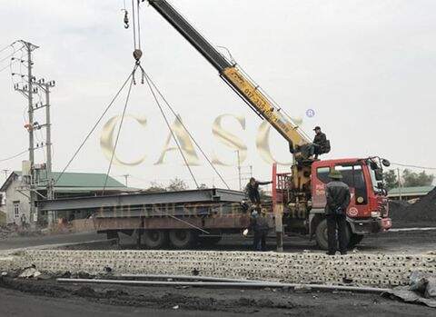

    CÂN Ô TÔ ĐIỆN TỬ 80 TẤN (BÀN CÂN NỔI)
    Nhà sản xuất : CÂN ĐIỆN TỬ CHI ANH
    https://bizweb.dktcdn.net/thumb/large/100/044/192/products/can-o-to-dien-tu-80-tan-e8f16ed7-9cb8-42d7-904f-4126b49f3908.jpg?v=XXX
    CẤU TẠO CƠ BẢN:
    ◆ Bàn cân điện tử 80 tấn có ba phần chính cấu tạo lên hệ thống cân bao gồm: Móng cân, bàn cân và thiết bị điện tử.
    ◆ Móng cân chịu tải trọng lớn đỡ toàn bộ bàn cân và tải trọng xe khi cân vậy việc làm chắc móng cân là vô cùng quan trọng nếu làm không chắc chắn sẽ ảnh hưởng trực tiếp đến độ chính xác của cân.
    ◆ Kết cấu bàn cân thép kích thước bàn cân 3m x 12m khả năng chịu tải 80 tấn với tole mặt sàn 10mm dầm chịu lực chính I300 đúc nhập khẩu được hàn liên kết chắc chắn khả năng chịu quá tải an toàn lên đến 120% CAP, bàn cân được sơn chống gỉ và sơn màu đảm bảo độ bền và thẩm mỹ cao.
    ◆ Thiết bị điện tử bao gồm: Cảm biến lực (Loadcell), Đầu cân điện tử (Indicator), Hộp nối (Junction box) tất cả thiết bị trên đều được nhập khẩu chính hãng Keli sử dụng công nghệ Digital cho các sản phẩm như Digital Loadcellhttp://candientuhanoi.com.vn/san-pham/loadcell-qs-d.html 30Tấn hoặc 40Tấn, Digital Indicator http://candientuhanoi.com.vn/san-pham/indicator-d2008fa.html, Digital Junction box http://candientuhanoi.com.vn/hop-noi-junction-box/hop-noi-digital 4 - 6 - 8 cổng kết nối.
    ◆ Thiết bị ngoại vi bao gồm: Hiển thị từ xa dành cho lái xe và khách hàng quan sát tầm nhìn xa >20m, phần mềm lưu trữ dữ liệu, thiết bị chống sét nguồn điện hoặc tín hiệu cho cảm biến, máy tính, máy in, ổn áp, bộ lưu điện UPS...
    ◆ Đặc biệt tích hợp hệ thống giám sát từ xa như camera chụp biển số, toàn cảnh, giám sát vận chuyển, thống kê báo cáo trực tuyến, tích hợp thẻ từ ...vv
