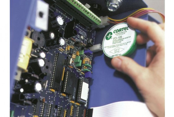

    VpCI®-105 Emitter, Patented (Bảo vệ điện tử)
    Nhà sản xuất/Xuất xứ: Cortec/USA
    MÔ TẢ SẢN PHẨM
    Thiết bị phát Cortec VpCI-105 là thiết bị độc đáo được thiết kế để bảo vệ chống ăn mòn cho các bộ phận và chi tiết kim loại được bao bọc trong hộp điều khiển không có thông gió, tủ hoặc hộp công cụ lên tới 5 feet khối (141,6 lít).
    VpCI-105 là một bộ phát nhựa được cấp bằng sáng chế với màng Tyvek® mà chất ức chế ăn mòn được giải phóng qua màng. Nó cung cấp bảo vệ lâu dài chống ăn mòn ngay cả trong sự hiện diện của các điều kiện bất lợi bao gồm muối, độ ẩm, chất gây ô nhiễm không khí, H2S, SO2, NH3, và các tác nhân khác.

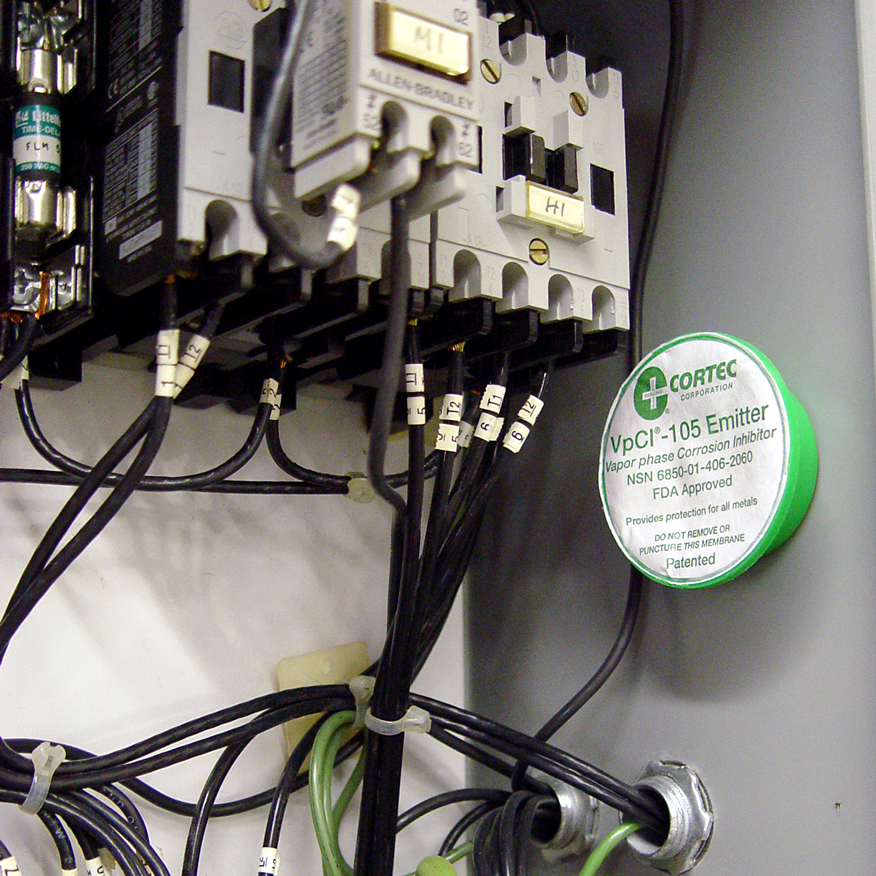

    VpCI-105 có thể được sử dụng hiệu quả để bảo vệ kim loại trong bất kỳ vỏ bọc nào:
    Đóng gói và bảo quản thiết bị điện
    Thiết bị điện tử hàng hải và truyền thông
    Điều khiển điện hàng không vũ trụ
    Xe máy điện
    Thiết bị chuyển mạch
    Hộp cầu chì và hộp điện
    Trang thiết bị y tế
    Đường dây điện và hộp đầu cuối
    Dụng cụ đo lường và khoa học
    Thiết bị viễn thông
    Thiết bị điện tử từ xa
    Các thiết bị hoạt động bằng pin cầm tay
    Hộp dụng cụ, két sắt và bất kỳ vỏ bọc nào khác để bảo quản kim loại
    Ứng dụng để chống ăn mòn cho Tủ điện, Hộp công cụ

    VpCI-105 cực kỳ đơn giản và tiện lợi để cài đặt. Thiết bị phải được cài đặt trong thời gian sớm nhất có thể. Đơn giản chỉ cần chọn một không gian trong bất kỳ bao vây nơi bảo vệ chống ăn mòn sẽ hữu ích. Xác minh bề mặt thiết bị sẽ được dán vào là sạch sẽ và không có mảnh vụn. Bóc lớp vỏ bảo vệ khỏi đáy thiết bị và gắn nó vào bề mặt sạch.
    VpCI-105 phát có thể được cài đặt ở bất kỳ vị trí nào. Đối với khối lượng lớn hơn 5 feet khối (141,6 lít), sử dụng nhiều thiết bị. Nếu vỏ bọc không hoàn toàn kín, hoặc nếu cửa ra vào mở thường xuyên, hãy thay thế thiết bị VpCI-105 thường xuyên hơn 2 năm một lần. Sau thời gian bảo dưỡng nặng, hãy thay thế thiết bị. Để bảo vệ bổ sung, phun bao vây rất nhẹ với ElectriCorr VpCI-238 hoặc VpCI-239.

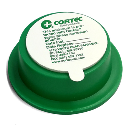

    THÔNG SỐ KỸ THUẬT
    Đóng gói: 20 cái một thùng
    Bảo vệ: lên đến 5 ft3 (141.6 Liters) cho một thiếc bị
    Kiểu, kích thước: Cốc phát bằng nhựa với màng thoáng khí 2.25” D x 0.75” H (5.7 cm D x 2 cm H)
    Sản phẩm không nên tiếp xúc với nhiệt độ trên 185 ° F (85 ° C).
