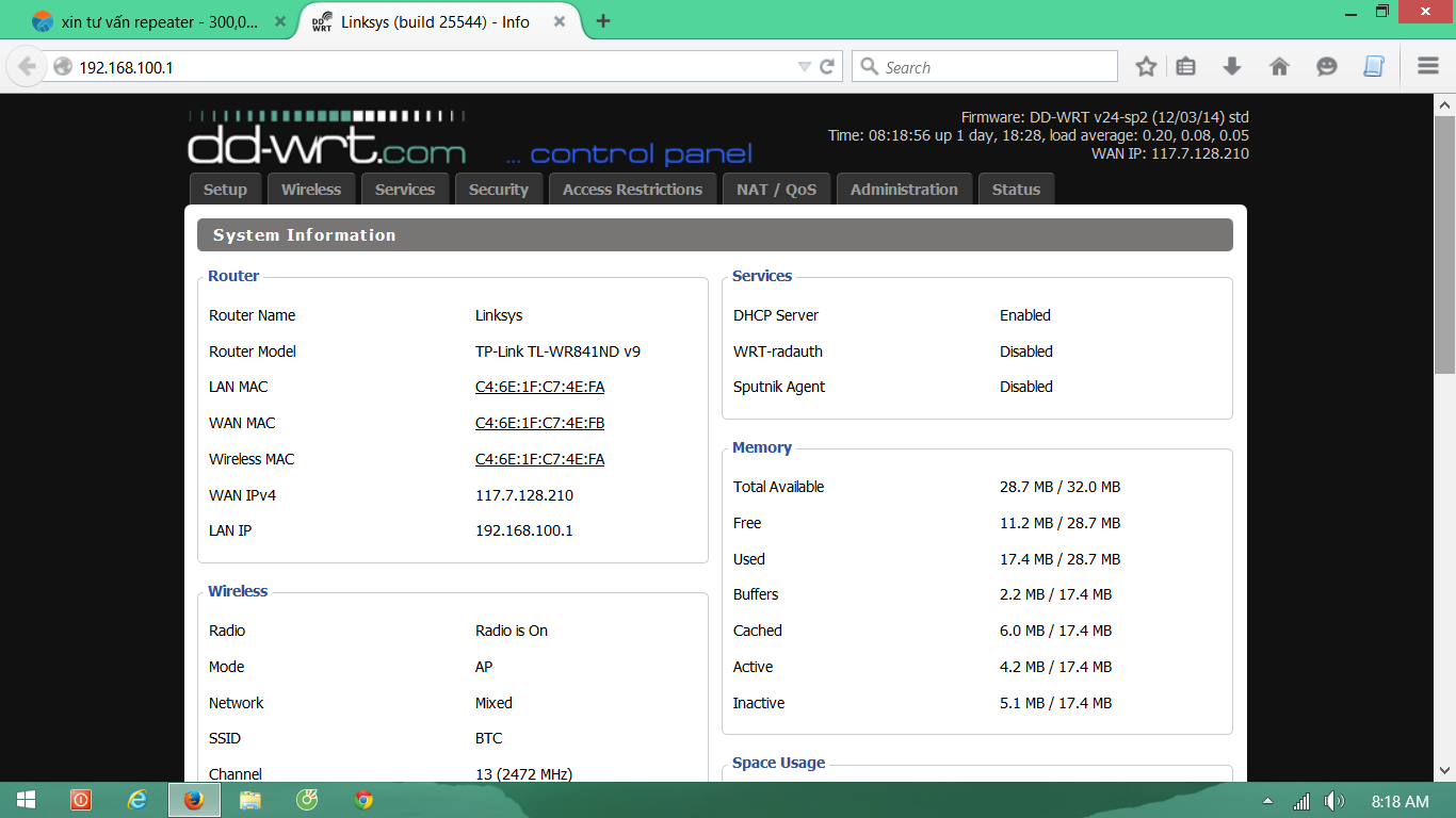

    Bạn có thể cho biết 841N của bạn là version bao nhiêu? Up ban ddwrt nào là ổn định và ko sợ bị brick. Có cái hình sau khi đã lên ddwrt thì tốt quá. Mình cũng mới sắm 1 em v9.2 mà chưa dám lên vì ko biết bản nào tốt.
    If you dont mind thích nội dung này.
  11. traudat
    traudat Thành viên
    14/11/09
    225
    68
    $743
    cứ ver 9x là phang tất chả bao giờ sợ brick vì với ver 9 thì khi bị brick unbrick rất đơn giản
